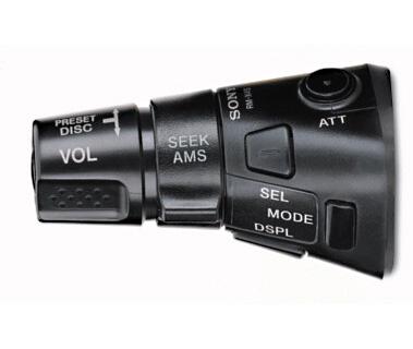

non ho mai visto un Ducato con i comandi radio al volante, se non quelli con il volante e cambio in pelle (accessori molto rari su vr in configurazione STD), quasi tutti quelli che vogliono i comandi radio al volante ricorrono a satelliti da fissare direttamente al volante
o subito sotto (ma sono accessori di autoradio)
anche perché i comandi al volante originali Fiat/Ford solitamente si interfacciano solo con le radio originali, o tramite apposite centraline (costose in proporzione) alle altre radio aftermarket
