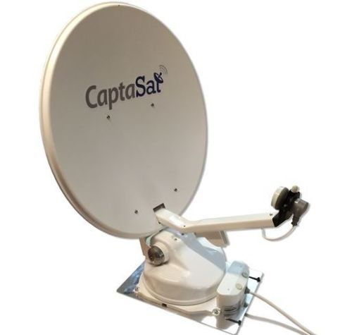

Buonasera a tutti,
per caso qualcuno conosce chi è il produttore delle parabole automatiche marcate CaptaSat modello Antenna 65 mono?
Sto cercando il manuale di service se possibile.
Devo effettuare l'aggiornamento e la verifica perchè si comporta in modo anomalo...
Al momento dell'avvio il disco si alza pochissimo poi comincia a girare, cosa che non dovrebbe fare...
grazie comunque a tutti

Probabilmete hai una impostazione "tutta Europa"
per la nostra posizione meglio "Europa Centrale"
allora la ricerca parte da una incilazione più alta.
e la ricerca risulta più veloce .
Così fanno le altre parabole Mobilsat compresa.
La tua sarà settata su tutta Europa (tutti i settori)
Ricerca automatica, puntamento per settori: è possibile modificare le zone della ricerca automatica in base alla nostra posizione. In questo modo l’antenna eseguirà solo le angolazioni specifiche per la ricezione nella zona selezionata. Posizione standard: “tutti i settori”
