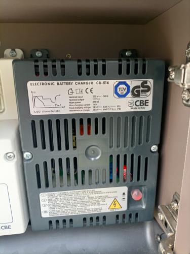

Buongiorno a tutti,  una curiosità per voi molto banale magari.Sto caricando il camper e ho notato che si scalda molto il carica batterie e di conseguenza tutto il vano tecnico elettrico. È normale questo aspetto?  Faccio anche un altra domanda banale. Il pulsante illuminato di rosso si può anche schiacciare? In tal caso cosa aziona? Grazie per le informazioni
anche un altra domanda banale. Il pulsante illuminato di rosso si può anche schiacciare? In tal caso cosa aziona? Grazie per le informazioni Per fare un passo in avanti, bisogna perdere per un attimo l'equilibrio
Bisogna capire quanto scalda, da non tenere la mano sopra, non è normale, potrebbe essersi rotta la ventola, se si riesce a tenere la mano sopra, potrebbe essere normale, ma anche che la batteria potrebbe essere alla frutta e ilcb non riesce a caricarla scaldandosi
Per il tasto, dalla foto non si legge,.ma c'è scritto quello che fa, basta leggere

Bisogna capire quanto scalda, da non tenere la mano sopra, non è normale, potrebbe essersi rotta la ventola, se si riesce a tenere la mano sopra, potrebbe essere normale, ma anche che la batteria potrebbe essere alla frutta e ilcb non riesce a caricarla scaldandosi Per il tasto, dalla foto non si legge,.ma c'è scritto quello che fa, basta leggere
Grazie della replica. Domani è previsto il cambio della batteria servizi e riferirò anche questo all'elettrauto. Effettivamente il bottone serve solo a spegnere ed accendere il carica batteria, come indicato dalla foto
ho lo stesso CB, più o meno montato in un vano come il tuo, e non scalda mai, anzi rarissimamente ho sentito la sua ventola in funzione
Se avevi gia previsto la sostituzione della Batteria Servizi, hai gia la risposta, la batteria ormai guasta o frusta, crea un superlavoro per il caricabatterie che cerca di caricarla senza riusirci e quindi scalda tanto.
Vedrai che con la batteria nuova scalda molto meno.
Nel frattempo scollega la 220 che inutile rischiare di cuocere il caricabatterie finchè non c'è la batteria nuova.
visto che sei lì, cogli l'occasione di ascoltare se senti il rumore di una ventola, se non lo senti ed è molto caldo è un problema.
Questi oggetti tendono a scaldare molto quando stanno erogando la massima potenza; in questo caso la batterie tende a scaldarsi. E' anche da questi casi che partono gli episodi di incendio del mezzo...
Come detto da Tom, monitoralo con la nuova batteria, dovrebbe scaldare molto meno essendo nuova e carica.
Ed è anche da SEMPRE che dico di NON lasciare il mezzo collegato prerennemente alla 230V proprio per questo motivo...

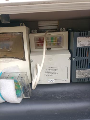

Grazie a tutti dei consigli! La batteria ha 8 anni, il riscaldamento a gasolio non riesce a stare acceso nemmeno dopo 10 Min di motore acceso o 230 collegato, a candeletta oramai a regime. Si accende la spia batteria servizi . Per questo provvedo alla batteria predisponendo già i cavi per la seconda BS
Si scaldava molto tanto da riscaldare anche il centro fusibili a fianco e lo sportello che chiudeva la zona tecnico- elettrica.
