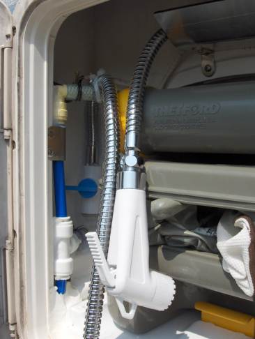

Ciao a tutti! Avrei bisogno di installare un tubo con doccia fuori dal camper per non dover sporcare ogni volta la doccia interna anche solo per darsi una semplice "lavata" ai piedi. Vorrei sapere dove e come poterla collegare, considerando che il mio è un McLouis glen 430 del 2006. Avete qualche consiglio e/o idee da darmi?? Grazie mille!

Ciao.
La soluzione più semplice è quella di metterla e collegarsi all'acqua nella cassetta del wc. Arriva già l'acqua devi solo mettere un T.

Inserito il 19/07/2016 alle: 08:59:27
io ho risolto in questa maniera....poca spesa e tanta resa.....un taglietto al tubo che va alla cassetta wc....un T.....un rubinetto ...il tubo flessibile..e la doccina.....
