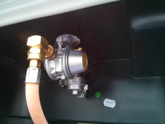

qualche mese fa avevamo parlato della possibilità di usare duocomfort per lo scambio automatico delle bombole in cascata al monocontrol CS (anziché installare il Duocontrol CS dal momento che il Monocontrol è già presente).
Il concessionario con me ha sostenuto l'incompatibilità dei due prodotti dicendomi che se voglio lo scambio devo prendere per forza il duocontrol CS e smontare il monocontrol. Ho ricontrollato la documentazione di Truma che però conferma la compatibilità poi però guardando come è installato il Monocontrol mi sono posto il dubbio che effettivamente non avrei modo di mettere il duocomfort. Ecco una foto:
L'unico modo sarebbe - se ho capito bene - attaccare il duocomfort dopo la curva a 90 gradi e quindi risulterebbe fissato solo via tubo e non alla parete.
Chiedo ai più esperti: c'è un altro modo? O dovrò attendere una buona offerta economica per il duocontrol orizzontale e montare quello?
Grazie. Marco

da come lo vedo in foto quello è il monocontrol cs orizzontale quindi fissato sul soffitto del vano bombola , per abbinare il duoconfort dovresti svitare la curva sul flessibile che ora è avvitata sul monocontrol e sullo stesso monocontrol ci avviti il duoconfort , il filetto maschio sul monocontrol è perfettamente compatibile con il filetto del dado girevole sul duoconfort quindi sono assemblabili , serve anche un altro flessibile ed eventuale curva per la seconda bombola che collegherai sull'altro ingresso
non so lo spazio che hai disponibile e l'accoppiata potrebbe anche non essere possibie , esiste anche l'eventuele inconveniente di come fissare il duoconfort con la sua staffa ma se hai spazio sufficiente basta fissarlo al soffitto come il monocontrol magari modificando la staffa di sostegno , forse e per lo spazio disponibile non sufficiente che il conce si è inventato qualcosa di suo dicendoti che i due dispositivi non sono compatibili tra loro ne assemblabili
non esiste nessun altro modo per assemblare correttamente i due dispositivi , quindi uscita del duoconfort sullingresso del monocontrol

Ciao Mario,
grazie per la risposta. Mi rendo conto che dalla foto si capisce male, l'installazione è esattamente come dici tu, ma fra il tubo e lo sportello del vano bombole ci saranno al massimo 2 o 3 cm, quindi se collego il duocomfort direttamente in cascata il gruppo dei due diventa troppo lungo e finisce fuori dal vano.
Mi sa che sarò proprio costretto a mettere il duocontrol.

Inserito il 17/05/2016 alle: 11:58:05
Tenterei la accoppiata solo se avessi entrambi i pezzi a disposizione, ma se comunque il Duoconfort lo dovessi comperare, valutarei di sostituire tutto e prendere il duoconfort CS.
La valutazione è vedere la differenza di costo tra un Duoconfort che dovresti comperare, se ho capito, e il Duocontrol CS. Se queesta differenza è modesta non starei a imbarcarmi in una impresa difficoltosa.
Inoltre ti rimane il tuo Monocontrol da conservare come ricambio per emergenza. Se il Duocontrol CS dovesse guastarsi in pieno inverno, in 10 minuti lo sostituisci con il monocontrol.

Inserito il 17/05/2016 alle: 12:37:16
Ciao Tommaso,
immaginavo la tua posizione, non hai tutti i torti. Comunque il costo guardando online è semplicemente doppio: il duocomfort costa circa 80€ e il duocontrol CS circa 170€.

Inserito il 17/05/2016 alle: 13:20:01
visto che lo spazio disponibile non è sufficiente giocoforza dovrai decidere sul duocontrol , come è stato ben suggerito Tommaso il monocontrol lo tieni per emergenza
