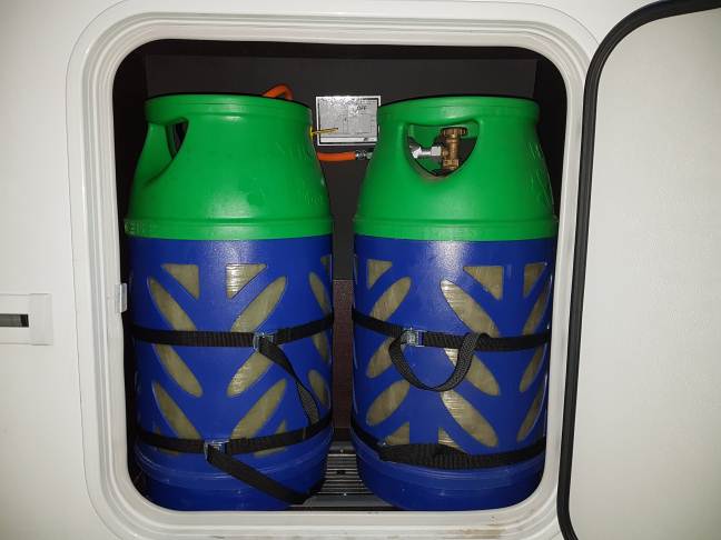

ho intenzione di installare il Duocontrol CS sul nuovo camper. Qui sotto un paio di foto del vano bombole.
Ho alcune di domande:

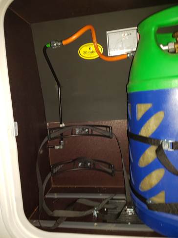

  1. la parete verso la cellula dove andrebbe installato il Duocontrol è inclinata tra 10° e 15° verso il vano bombole (si vede nella seconda foto). E’ accettabile un’installazione così inclinata o devo mettere un cuneo per compensare l’inclinazione?
  2. un’altra domanda, ho pensato anche al Duocontrol orizzontale da fissare al pannello superiore del vano. In questo modo sarebbe installato verticalmente. Non ho mai visto fisicamente l’apparecchio in questa versione ma dai disegni e dalle foto sembrerebbe che le entrate dalle bombole finirebbero una verso la parete e l’altra verso lo sportello complicando non poco le cose per i collegamenti e anche per l’estrazione delle stesse bombole. Che ne dite?
  3. un’ultima cosa visto che sono qui a fare domande, in caso di installazione verticale vorrei spostare in centro il gomito in basso inserendo una prolunga tra l’attacco attuale ed il gomito poi, con un tubo verticale piegato a misura, allaccerei il Duocontrol. Può andare bene vero?

ti consiglio di utilizzare il duocontrol cs orizzontale che fisserai sul soffitto del vano bombole a metà tra le due bombole , ovviamente dovrai modificare e allungare il tubo gas metallico fino all'ingresso del duocontrol modificandolo e curvandolo quanto serve e quel tratto di tubo iniziale sarebbe meglio sostituirlo tutto , chiaramente il dispositivo dovrai posizionarlo in modo da non infastidire la sostituzione bombole e comodo per l'attacco del tubi flessibili
tra le due bombole potrebbe starci anche quello verticale ma non saprei se il sensore d'urto del dispositivo potrebbe lavorare anche in obliquo e temo che lo spazio disponibile non sia sufficiente , comunque in entrambi i casi dovrai modificare il primo tratto di tubazione gas metallica
modificandolo e curvandolo quanto serve e quel tratto di tubo iniziale sarebbe meglio sostituirlo tutto , chiaramente il dispositivo dovrai posizionarlo in modo da non infastidire la sostituzione bombole e comodo per l'attacco del tubi flessibili  tra le due bombole potrebbe starci anche quello verticale ma non saprei se il sensore d'urto del dispositivo potrebbe lavorare anche in obliquo e temo che lo spazio disponibile non sia sufficiente , comunque in entrambi i casi dovrai modificare il primo tratto di tubazione gas metallica  mario
Grazie Mario per la risposta.
E' vero quanto ho capito sulla versione orizzontale, cioè che un ingresso sarebbe tra il Duocontrol e la parete? Se è vero devo lasciare abbastanza spazio per curvare il tubo flessibile senza piegarlo oppure devo inserire un gomito

da quel lato non metterei nessun gomito ma eventualmente sposterei tutto il dispositivo verso lo sportello quanto pasta , se hai problemi di spazio quello orizzontale a soffitto potresti anche piazzarlo girato di 45 gradi o della gradazione che serve , il nuovo tubo gas metallico (rame) in ingresso al dispositivo lo sagomi o curvi a piacere facendolo passare in modo che non dia fastidio

ho un vano bombole molto simile al tuo, e ho due Beyfin anche io. Volevo installare il DuoControl, ma ho dovuto rinunciare: non avrei più avuto spazio per estrarre le bombole. Ci ho provato in tutti i modi, ma alla fine per tagliare la testa al toro mi sono costruito un modellino di Duocontrol in polistirolo, e ho provato a metterlo dovunque ci stesse. Quello orizzontale, perché quello verticale palesemente non ci sarebbe stato. A pagina 40 di
questo manuale
trovi gli ingombri esatti delle due versioni. Nel mio caso il problema non era tanto il corpo del regolatore, ma i tubi alta pressione, che una volta inseriti (sia nella bombola che nel regolatore) devono correre orizzontali per un breve tratto, prima di poter essere curvati. Il risultato, nel mio caso, era che non sarei più riuscito a tirar fuori le bombole a meno di staccare ogni volta i tubi dal regolatore. Però senza il modellino di polistirolo non me ne sarei mai accorto...
