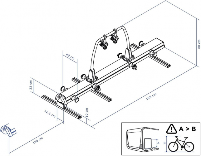

Buongiorno,
per vari motivi, che non sto ad elencare, ho deciso di non scegliere il portabici "classico" sulla parete posteriore del camper, ma di optare per il Thule Veloslide (versione standard), da installare nel garage del camper, di cui descrivo le misure.
201 cm è la larghezza da portellone a portellone, 111 cm altezza interna, 105 cm altezza dello spazio/luce portelloni, 95 cm larghezza spazio/luce portelloni.
Questo è lo schema del portabici:

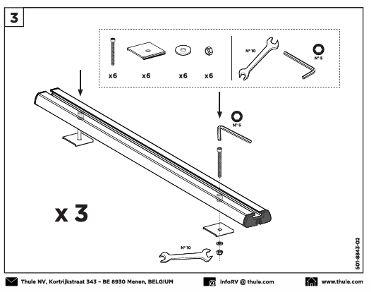

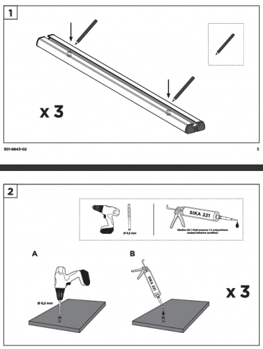

E questo lo schema di installazione delle tre barre da 70 cm da ancorare fisse sul pavimento del garage, su cui poi è montato il corpo principale (la cui posizione è regolabile sui 70 cm di lunghezza delle barre):
Vorrei installarlo in autonomia.
Di fatto, da quanto capisco, è necessario realizzare nr. 6 fori sul pavimento del garage e poi, sotto il pavimento, serrare la piastrina in dotazione con ranella dado fornite.

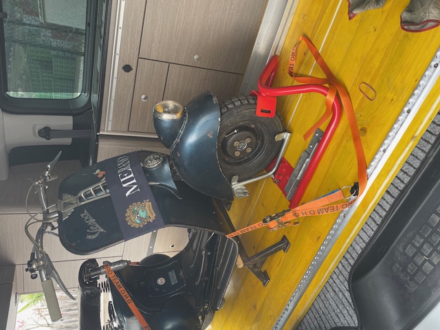

non forerei il pavimento
ho fatto un porta moto al van di mio figlio, due pannelli in multistrato, ho fissato tutto sui pannelli, lo usava ad occorrenza, era solamente appoggiato e fermato con cinghie agli agganci originali, puoi fare una cosa simile, pannello a misura, dadi ad inserimento lato opposto

26/09/2004 3267
Inserito il 24/04/2026 alle: 11:01:53
In risposta al messaggio di pierigno del 24/04/2026 alle 09:21:08
hai delle foto?
Buongiorno
Il mio lavoro e artigianale
Il portabici è in legno con 2 portabici recuperati  che usavo sulle barre portatutto del auto
E tutto fissato sulle maniglie che ci sono suli 4 lati del garage
Lo stesso discorso vale x il porta scooter
NESSUN FORO
E soprattutto una volta a casa se non serve si toglie tutto in 2 minuti
Mi dispiace ma non faccio le foto della mia idea
Non me ne voglia
Non ho nessuna remora a farlo vedere
Nel mezzo ma foto non ne invio a nessuno
Posso garantirle  che non e nulla di impossibile
Saluti

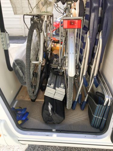

26/09/2004 3267
Inserito il 24/04/2026 alle: 15:06:34
In risposta al messaggio di pierigno del 24/04/2026 alle 09:20:20
grazie per il commento. Sicuramente un bel lavoro per il mero trasporto. Ma nel frattempo non potevi utilizzare il mezzo. Il voglio un sistema che mi permetta di avere il garage organizzato come ora e di poter tirare fuori
e rimettere le bici senza dover spostare sempre tutto. E, nonostante il costo elevatissimo, tutti i sistemi artigianali che ho visto non mi sembrano equivalenti o superiori. Certo, il metodo da te suggerito permette di non forare il pavimento. Resto poi il tema del peso...
Buongiorno;
Qualche volta i sistemi artigianali possono essere uguali se non  superiori a quello che viene prodotto in serie.
dipende cosa uno pretende,
la soddisfazione di fare una cosa dedicata al proprio mezzo anche se artigianale è 100 volte superiore ad un marchingegno prodotto in serie.
se poi questa realizzazione "artigianale"  non necessita di forare il camper, ecco che siamo già ad un livello superiore rispetto alla produzione di serie.
sotto la struttura del mio  portabici "artigianale", in  legno (x questioni di peso) ci stà la stuoia, 2 ombrelloni,1 più piccolo x andare sui scogli e 1 più grande da usare in spiaggia,il tavolo,
di lato ci sono le 3 sedie e la brandina x la moglie, in qualsiasi momento si può decidere cosa prendere senza muovere le bici,da dentro
se quello che viene proposto come portabici da interno garage sui noti siti di accessori di camper rispecchia almeno 1 di questi requisiti "in primis" quello di non forare il camper ,allora non serve avventurarsi in lavori.

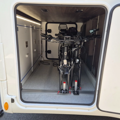

18/11/2007 7557
Inserito il 25/04/2026 alle: 16:56:42
In risposta al messaggio di pierigno del 23/04/2026 alle 14:07:28
Buongiorno, per vari motivi, che non sto ad elencare, ho deciso di non scegliere il portabici classico sulla parete posteriore del camper, ma di optare per il Thule Veloslide (versione standard), da installare nel garage
del camper, di cui descrivo le misure. 201 cm è la larghezza da portellone a portellone, 111 cm altezza interna, 105 cm altezza dello spazio/luce portelloni, 95 cm larghezza spazio/luce portelloni. Questo è lo schema del portabici: E questo lo schema di installazione delle tre barre da 70 cm da ancorare fisse sul pavimento del garage, su cui poi è montato il corpo principale (la cui posizione è regolabile sui 70 cm di lunghezza delle barre): Vorrei installarlo in autonomia. Di fatto, da quanto capisco, è necessario realizzare nr. 6 fori sul pavimento del garage e poi, sotto il pavimento, serrare la piastrina in dotazione con ranella dado fornite. La mia domanda è: - vedete qualche ulteriore accorgimento oltre a quelli indicati nelle schede? Grazie a chi vorrà essermi utile.  Pierigno
Ho lungamente valutato anche io questo portabici e poi ho dedico per fare una cosa diversa. Ma il mio fine era in tutto e per tutto identico al tuo. Poter estrarre le biciclette senza dover togliere null'altro, ma anche poter togliere tutto il resto senza dover spostare o togliere una o 2 biciclette.
Alla fine ho desistito, principalmente per il maggior peso dato dall'accessorio in se e per il suo costo non certo trascurabile. Ho fatto un portabiciclette artigianale da garage copiando quanto avevo fatto sul precedente camper. Se vuoi lo puoi vedere qui:
Pero analizzando il Thule avevo visto che esiste la possibilità di fissarlo al pavimento del camper utilizzando 2-3 tavole di legno da disporre trasversalmente sul pavimento del garage fissandole alle barre portagolfari. Tuttosommato una situazione simile a quella che ho poi realizzato con il mio portabiciclette. Solo che nel mio caso le tavole sono solo "incastrate" tra le barre portagolfari, mentre con il Thule, visto il suo peso e la sua struttura oltre al fatto che deve poter spostare il peso verso l'esterno, il fissaggio al fondo del garage deve essere efficace, quindi bisogna poi pensare a 2 fermi per ogni tavola fissati alla barra portagolfari che devono tenere in posizione la tavole trasversali.
Non so se sono riuscito a spiegarmi. Ovviamente non ho poi verificato se la mia idea potesse essere efficace in quanto ho cambiato "scelta" ma a mio avviso dovrebbe essere possibile, al limite il sistema va calibrato in opera per ottenere un assieme efficace.
In ogni caso, di tutti quelli estraibili che ho visto sia in fiera che in rete, il Veloslide a me sembra il migliore.
Aggiungerei anche che, forare il pavimento del camper non è una cosa così "tragica" nè distruttiva. Se si fa con la dovuta attenzione e si protegge poi il foro realizzato con opportuni sigillanti, non è cosa negativa circa l'integrità del mezzo.

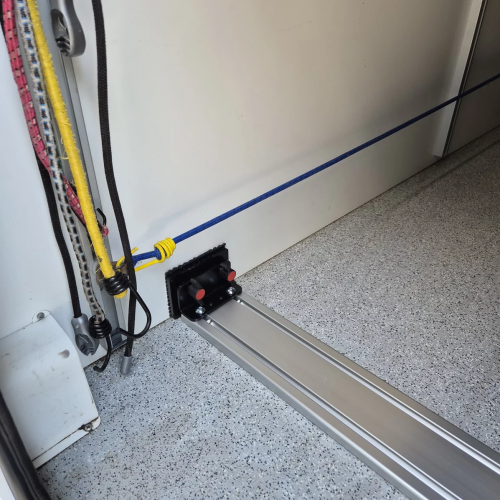

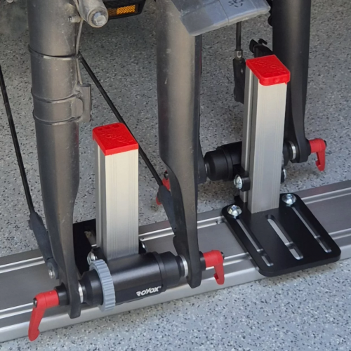

Ringrazio tutti per le risposte, i consigli e le idee.
Dopo aver valutato bene, anche con le misure concrete delle bici, ho compreso che il VeloSlide non mi avrebbe facilitato l'esistenza più di tanto. Avrei comunque dovuto smontare le ruote anteriori delle bici - grandi e alte - (per l'altezza del garage e spazio luce dei portelloni di accesso).
A tal punto, ho optato per questa soluzione.
La spesa è ca. 1/6 di quanto pensato precedentemente, rimovibile facilmente, nessun foro, meno pesante... le ruote posteriore le bloccherò con un classico ferma ruota e, per sicurezza... cinghie ancorate a terra.
(Immagini di repertorio)
Pierigno

Inserito il 29/04/2026 alle: 13:19:21
In risposta al messaggio di pierigno del 29/04/2026 alle 12:58:11
Ringrazio tutti per le risposte, i consigli e le idee. Dopo aver valutato bene, anche con le misure concrete delle bici, ho compreso che il VeloSlide non mi avrebbe facilitato l'esistenza più di tanto. Avrei comunque dovuto
smontare le ruote anteriori delle bici - grandi e alte - (per l'altezza del garage e spazio luce dei portelloni di accesso). A tal punto, ho optato per questa soluzione. La spesa è ca. 1/6 di quanto pensato precedentemente, rimovibile facilmente, nessun foro, meno pesante... le ruote posteriore le bloccherò con un classico ferma ruota e, per sicurezza... cinghie ancorate a terra. (Immagini di repertorio)
Puoi mettere marca e tipo dell'oggetto.
Gianluigi
18/11/2007 7557
Inserito il 29/04/2026 alle: 14:36:23
Quindi fermaruota e blocco anteriore sulla forcella sono entrambi vincolati dalla barra trasversale che si vede in primo piano ?
E le Barre sono bloccate a pressione sulla parete posteriore e quella anteriore del garage ?
Se è così è una bellissima idea.
Però non si possono mettere 2 bloccaruota anche per le anteriori ? Ci si risparmierebbe di togliere le ruote alle biciclette .

Inserito il 29/04/2026 alle: 14:45:43
In risposta al messaggio di Paolo62 del 29/04/2026 alle 14:36:23
Quindi fermaruota e blocco anteriore sulla forcella sono entrambi vincolati dalla barra trasversale che si vede in primo piano ?  E le Barre sono bloccate a pressione sulla parete posteriore e quella anteriore del garage
? Se è così è una bellissima idea.  Però non si possono mettere 2 bloccaruota anche per le anteriori ? Ci si risparmierebbe di togliere le ruote alle biciclette .
le ruote da togliere sono solo le anteriori. Dietro non vanno tolte. Puoi legare le bici ai ganci del garage e/o usare dei comuni fermaruote da stazionamento.
Davanti, nel mio caso, le ruote andrebbero smontate con qualsiasi soluzione, perchè l'altezza è di 112 cm e le bici sono più alte (con le ruote montate).
Quindi fermaruota e blocco anteriore sulla forcella sono entrambi vincolati dalla barra trasversale che si vede in primo piano? SI
E le Barre sono bloccate a pressione sulla parete posteriore e quella anteriore del garage? SI
Pierigno
