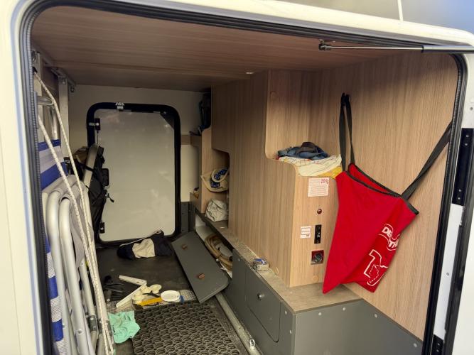

Mentre oggi ho completato anche il porta-biciclette.
Si lavora sulla parte anteriore del garage.

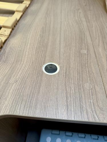

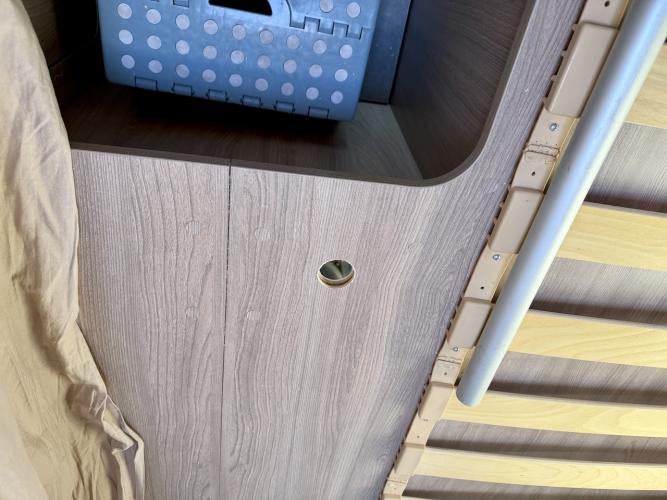

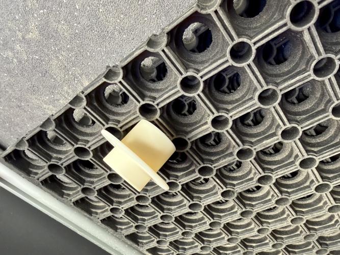

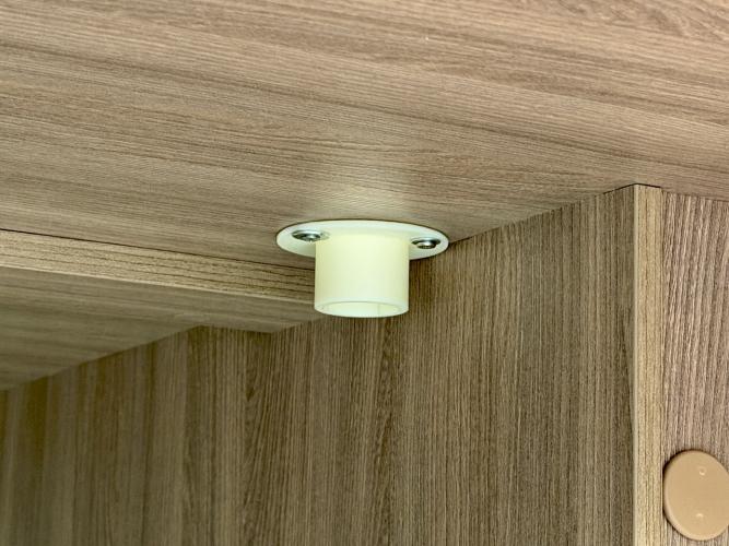

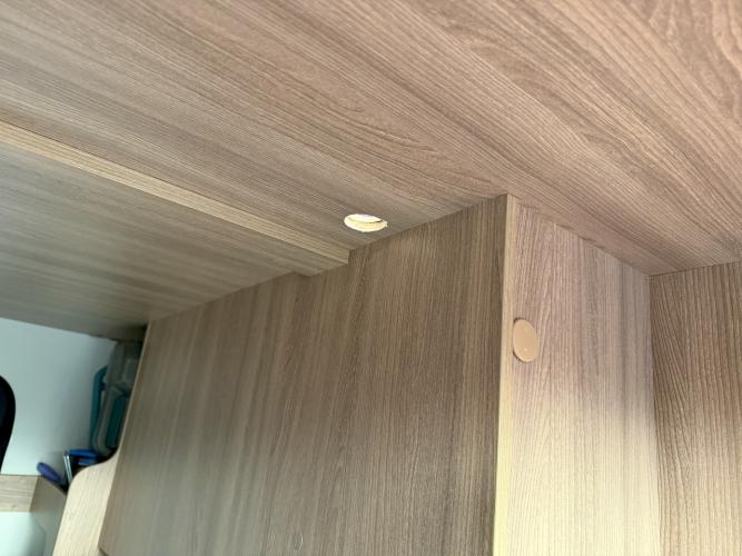

Prima si fora da 38 mm. il cielo per far passare il tubo da 30 mm di alluminio che regge i bracci di fissaggio
Da sotto
Da sopra sul piano dei letti posteriori

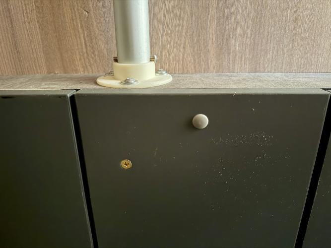

Andrà poi inserita questa bussola in ABS
Da sotto...
e da sopra.

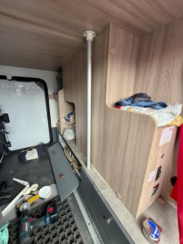

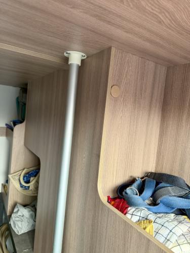

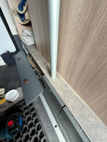

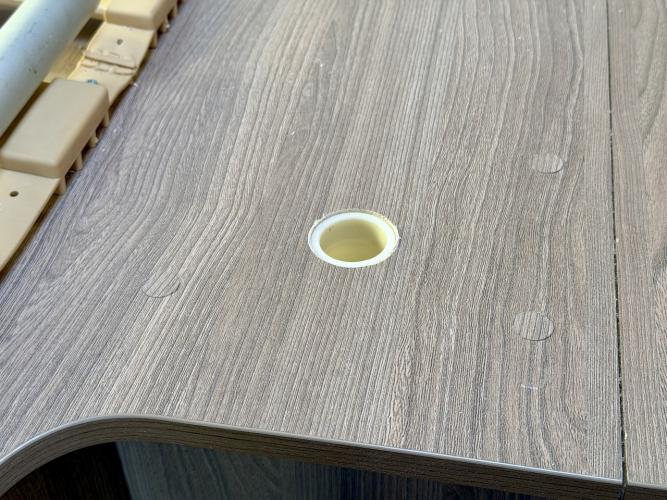

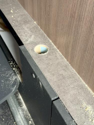

Poi si infila il tubo di alluminio... e si individua la posizione per il foro del pavimento...
Si fora il pavimento, sempre da 38 mm.
Si infila la bussola ... ed il tubo che passa anche nel doppio pavimento
Bussola a tubo inseriti come rimangono nel piano superiore.
ed invece da sotto.

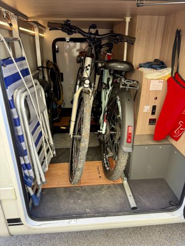

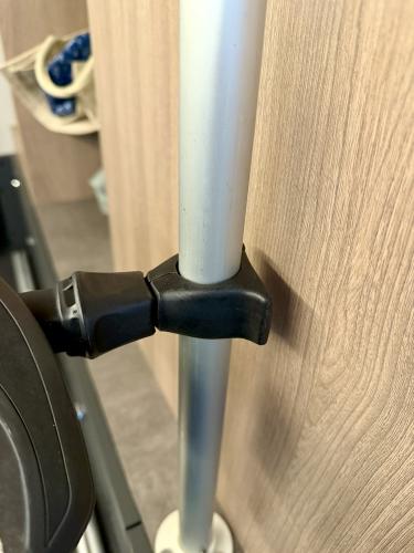

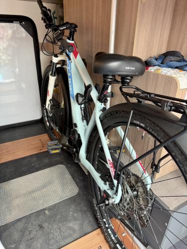

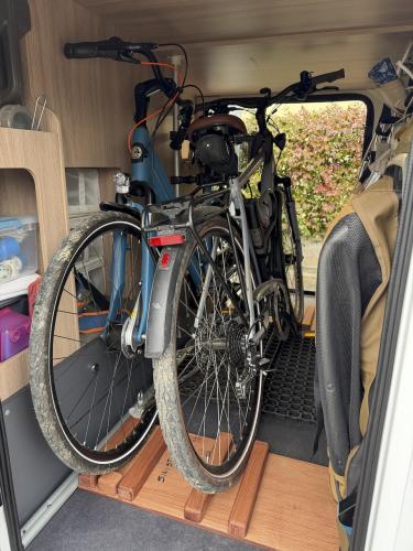

Si aggancia il braccio di fissaggio della prima bici.
e la prima bici è a posto
Poi si aggancia il secondo braccio ed anche la seconda bici è a posto.

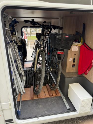

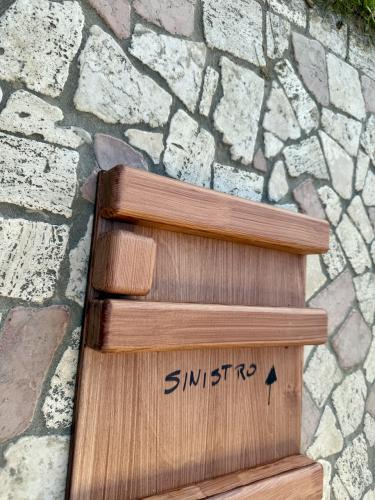

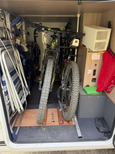

Sotto le ruote ho messo 2 tavole di legno spesse 12 mm alle quali vanno fissati dei listelli "guida ruota", 2 per ogni ruota. Li devo ancora fissare perchè devo provare tutte le biciclette che porto via a seconda delle situazioni che incontriamo nella gita programmata. Le biciclette risultano un po' inclinate sia per la lunghezza dei bracci sia perchè in questo modo il caricamento è facilitato. Per tenerle più dritte dovrei togliere i pedali o giocare di incastro non sempre così facile. In sostanza la tavola si presenterà come da foto:
2 listelli affiancati a guidare le ruote e 1 tappo a funzionare da fermo. Le biciclette vengono poi "frenate" (sono tutte con freni idraulici) durante il viaggio, ma non escludo di fissare sulle tavole anche dei lacci per trattenere le ruote.
Le tavole sono infilate con una lieve interferenza tra le barre porta-golfari. ma se si dovesse rendere necessario posso anche fissarle fruendo proprio delle barre stesse.
Nel precedente camper avevo la stessa soluzione, ci ho girato per 7 anni e non è mai successo nulla.
Per evitare la rotazione del tubo ho inserito una vite con dado autobloccante che lo incrocia trasversalmente sotto il primo pavimento
Quella vite trasversale che si posiziona sopra la bussola è provvisoria, andrà sostituita da una copiglia o una spina e deve funzionare da "fine corsa" ad evitare che il tubo vada ad incidere il piano del doppio pavimento. Precauzione probabilmente inutile, ma mi è costato poco attuarla.

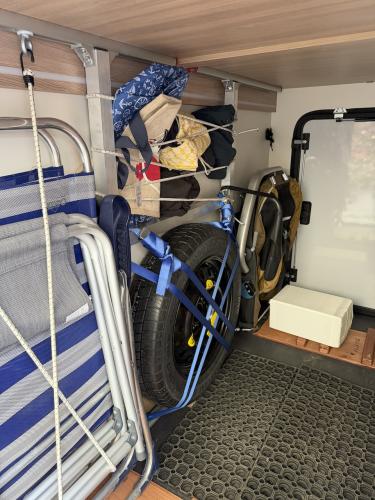

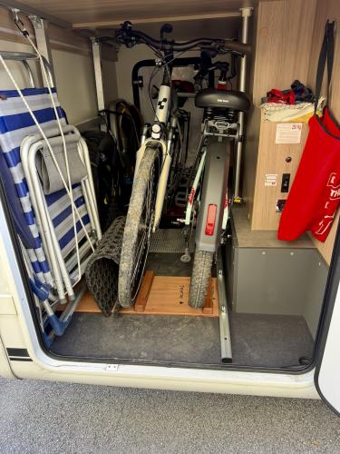

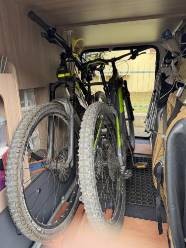

Oggi ho provato a posizionare le diverse biciclette per definire la distanza dei listelli guida ruota.
Le 2 EMTB
e le 2 Bio-Bike
Infine ho pensato di utilizzare lo spazio sopra il ruotino per fissare con una corda elastica, teli e stracci che porto per gli usi più disparati

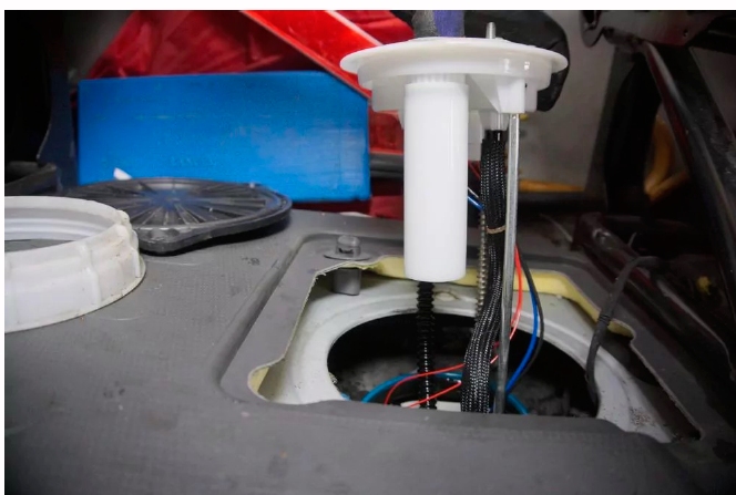

Ciao Paolo, penso che abbiano tolto una sorta di bicchierino che entra dall'alto della pompa gasolio e fa si che il tubo di sfiato del gasolio si riempa di gasolio prima che lo stesso raggiunga il livello massimo del serbatoio.
cosi' ho capito io leggendo in giro e studiando un po' la cosa.  se hai occasione di chiedere sarei curioso di saper se lo hanno tolto o accorciato lasciandone un pezzo. Marco
Il meccanico mi ha detto che la maggior parte dei suoi colleghi lo sfila dal fondo dell'asta e lo lascia cadere sul fondo del serbatoio. Lo sta dicendo per "celare la verità ? Non lo so. comunque devo tornare a pagare, quindi proverò a chiedergli.

Il meccanico mi ha fatto vedere un tubo bianco che sembra essere quello centrale alla foto che hai postato e che lui ha detto di aver tolto.
Questo fa apparire il serbatoio pieno anche quando non lo è.
Da quello che mi dice ha eliminato quello e basta. Secondo la sua esperienza la centralina non segnala mai errori (sembra lo abbiano fatto diverse volte).
Agli effetti mi ha fatturato 2 ore di meccanico, non mi ha messo in conto altro (ad esempio per le mappature fattura il programmatore e per i lavori di carrozzeria, il carrozziere.)
