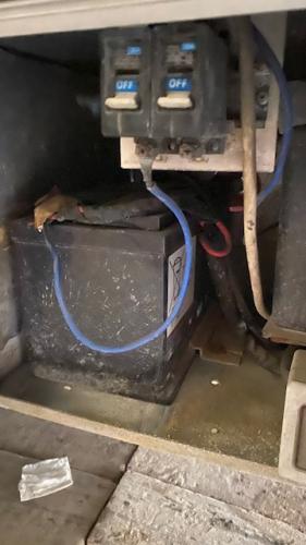

Premesso che possiedo un camper Mobilvetta Opera Etoile, dopo 20 anni ho aperto il vano che contiene la batteria servizi e ho notato questi due interruttori che vedete in foto. A cosa servono. Devono stare in ON o OFF

A mio avviso, a fare prendere fuoco il camper
Penso siano stati messi come stacca arterie
Ma ti consiglio di farlo vedere fa chi ne capisce, e anche bene, di elettronica e impianti 12v

Vuoi dire che la batteria ha 20 anni ? smileywink
Comunque farei come consigliato da altri...quegli interruttori usavano in edilizia proprio in quegli anni e lasciano il tempo che trovano in fatto di sicurezza crying

Vedo uno scenario disastroso, soprattutto per la sicurezza.
Fai visionare tutto quanto da un professioista, non fidarti dei messaggi rassicuranti del forum.

se è andato tutto così per 20 anni io non toccherei nulla laughlaugh

NO ! Assolutamente. La batteria, una AGM da 100Ah è stata sostituita 5 o 6 anni fa. Per chiarite : sono io che non ho mai guardato in quel vano. Grazie della risposta.

Mi associo a quanti ti raccomandano di farlo vedere ad un professionista serio!
Io avrei paura anche solo a tenerlo fermo.
Ovviamente ben lontano da case, auto, camper, ecc.

Senza dispositivi di sicurezza adeguati funziona tutto alla perfezione.
La differenza arriva se (quando) qualcosa va storto, a quel punto diventa tutto imprevedibile e può cedere qualiasi cosa...

battute a parte, a me spaventa molto di più la condizione in cui versa quel vano, il quale appare in uno stato pietoso in termini di pulizia e umidità; chi in passatoha realizzato quell'impianto sicuramente non ha fatto come le chiamiamo oggi "le cose a norma" ma in fin dei conti credo che il suo scopo fosse inserire un sezionatore tra BS e utenze, cosa che ha comunque fatto, magari, non aveva nemmeno pretese di utilizzare quei sezionatori come oggetti atti ad intervenire per questioni di sicurezza; potrebbe aver inserito opportuni fusibili ai giusti posti e far risultare quindi l'impianto protetto.
In aggiunta, se non sappiamo a cosa servono quei sezionatori, uno dei quali appare senza utilizzo, stiamo parlando del nulla.
Su questo sito si son visti tanti altri impianti a livello di questo pur essendo più moderni e personalmente non sono così preoccupato come alcuni appaiono, certo, una rivisitatina ci starebbe, ma di lì al gridare al lupo al lupo anche no... e se dopo 20 anni non è mai successo nulla...
