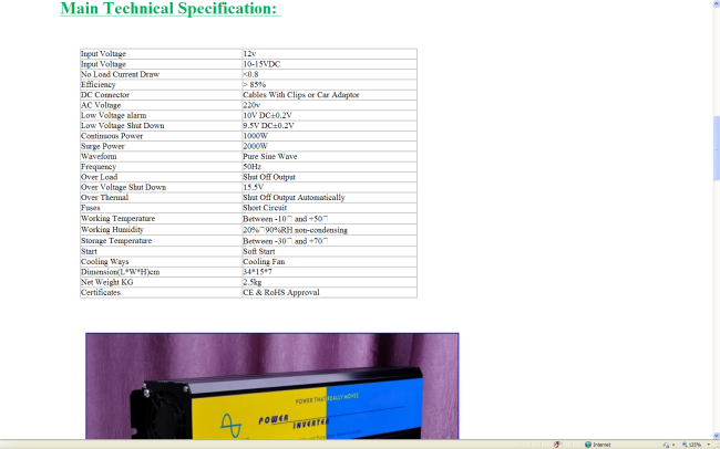

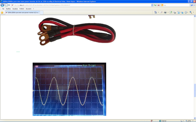

Inserito il 19/05/2016 alle: 23:05:51
Prodotto di ottima qualita' (io ho il 1000w che vedi nella foto)
Alessandro.
