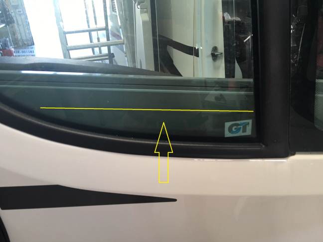

Ma qualcuno ha provato a montare due spie dell'antifurto direttamente sugli oscuranti ?
Stavo facendo altri lavori è mi è venuto un flash: siccome quando si è in sosta e con gli oscuranti chiusi, da fuori non si vede la spia dell'antifurto inserito, ho notato che tutto quello che c'è sotto alla linea gialla della fotografia è vuoto, basterebbe mettere un led in ogni porta in quello spazio e da fuori si noterebbero sempre e comunque.
Non è un lavoro difficile perché già in una porta sono passato per un cavo per prendere il segnale per chiudere la porta della cellula.
Prossimo esperimento,........ adesso sto facendo altro.

io, avendo l'oscurante esterno che copre completamente i vetri, ho montato due led all'interno degli indicatori di direzione( ducato 230)

Anche quella è una buona idea, ma faccio prima a fare così, anche perché forse è più visibile....forse
