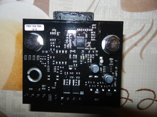

Inserito il 23/05/2016 alle: 22:03:55

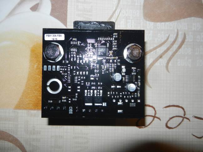

Come promesso ecco la foto della scheda.....
Per me è arabo ma forse tu e Renzo potete individuare in parte la logica....
Ne metto un'altra

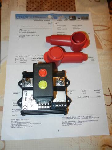

Ciao Marco,
Non ho capito cosa intendi....
Il TSA 265 è troppo caro e su questo non ho dubbi.
Ho cercato a lungo un' alternativa valida senza trovarla.

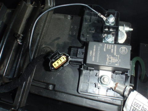

Il bistabile usato sul Philippi TSA è un Tyco Electronics in versione speciale.
Questo relè è usato anche dalla Fiat per staccare il polo negativo quando viene montato un determinato optional e viene gestito senza scheda elettronica speciale.
Si vede arrivare il solo connettore a 4 poli per pilotare le due bobine . Non sono riuscito ad avere il circuito che gestisce questo relè .
Comunque tornando al TSA 265 è più che un relè di potenza in quanto ;
Corrente nominale : 265 A con picchi da 400 A ( 5 secondi ) e 1500 A ( 0,2 secondi )  = IDONEO anche per avviamento motore
Il relè sgancia se la tensione scende sotto i 11,2 V per più di 300 secondi
Il relè riaggancia se la tensione è maggiore di 12,5 V per più di 10 secondi
Il relè sgancia se la tensione è maggiore di 15,6 V per più di 60 secondi
Il relè riaggancia se la tensione scende sotto i 14,5 V per più di 10 secondi
Il relè è gestibile manualmente ( Il TE standard NO ) tramite due tasti sul relè stesso
Il relè ha una morsettiera supplementare che permette un pilotaggio da remoto tramite semplice interruttore e/o altri relè
Il relè ha un led di segnalazione stato sia sulla scheda che replicato sulla morsettiera per un led remoto ( led acceso = circuito principale chiuso - led lampeggiante= fase transitoria prima dello sgancio - led spendo = circuito principale aperto )
Non ho trovato niente in commercio che abbia tutte queste caratteristiche eccetto un relè della Blue Sea che costa ancora di più
http://www.carid.com/blue-sea-s...
Last but not least : e' un prodotto industriale collaudato e usato da anni sulle batterie al litio montate sui camper.
Tu stesso mi hai suggerito di non fare accrocchi per una questione di sicurezza. Anche una piccola scheda elettronica autocostruita può creare un problema se non fatta a regola d'arte specialmente se messa su un camper dove ci sono vibrazioni, sbalzi di temperature e altro ancora.

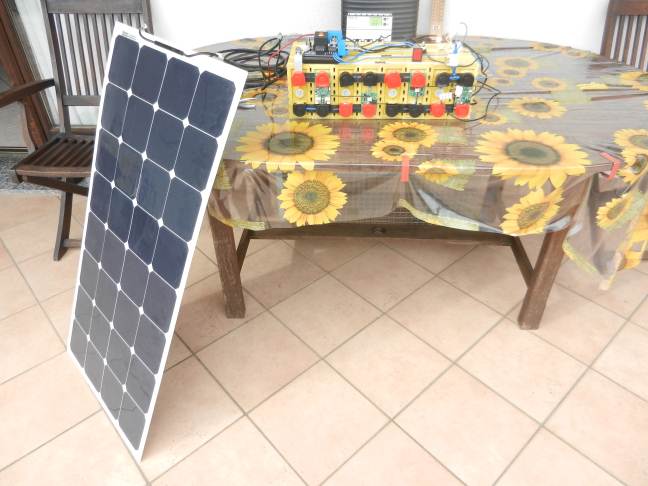

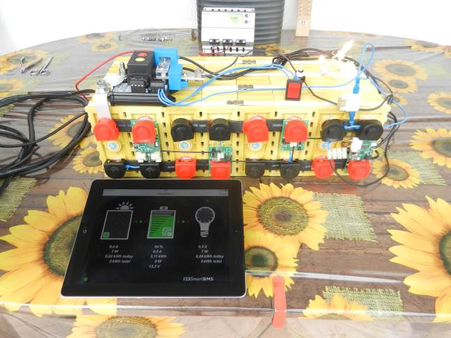

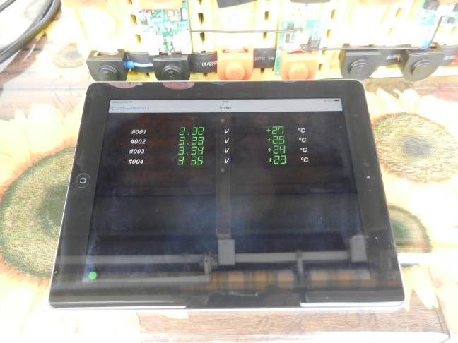

Test in corso....

Quel regolatore western della foto e' specifico per le batterie al litio ?
quel pannello lo metterai sul camper ?
non hai un bms che controlla il voltaggio di ogni cella ?
Modificato da sergiozh il 12/06/2016 alle 21:01:49
Topolone
Topolone
19/12/2006 12096
Inserito il 12/06/2016 alle: 21:31:18
Quel regolatore western della foto e' specifico per le batterie al litio ?  E' il classico WRM15 che ha un programma specifico per batterie al litio.
quel pannello lo metterai sul camper ? Quel pannello era sul camper e tornerà sul camper con un altro simile in serie.
non hai un bms che controlla il voltaggio di ogni cella ? Il BMS controlla ogni blocco di celle composto ognuna da 2 celle da 90 Ah in parallelo.
Modificato da Topolone il 12/06/2016 alle 21:33:37

In risposta al messaggio di Topolone del 12/06/2016 alle 21:31:18
Quel regolatore western della foto e' specifico per le batterie al litio ?  E' il classico WRM15 che ha un programma specifico per batterie al litio. quel pannello lo metterai sul camper ? Quel pannello era sul camper
e tornerà sul camper con un altro simile in serie. non hai un bms che controlla il voltaggio di ogni cella ? Il BMS controlla ogni blocco di celle composto ognuna da 2 celle da 90 Ah in parallelo.
Come metti e togli quel pannello cosi' facilmente dal camper ?
incollato ? Non credo.....
