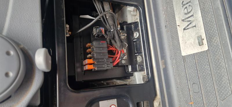

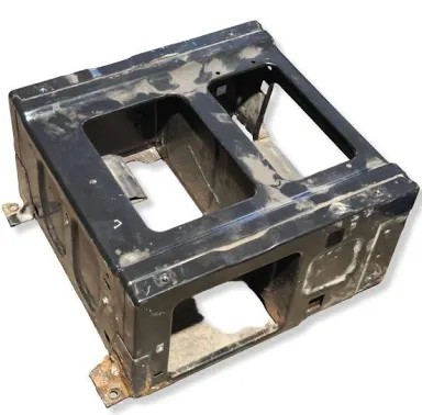

Non mi devo essere spiegato bene: Questa è la base del sedile; il vano a sinistra è quello che contiene la batteria, e può accoglierne solo una delle misure che ho detto prima, la parte posteriore è circondata da una struttura in plastica e, nel mio caso accoglie i dispositivi che ho citato. Pur togliendo inverter e il resto, non credo che potrei tagliare la paratia senza mettere a serio repentaglio la sicurezza.
Quel che mi chiedevo è se posso assemblare una batteria come questa, ottenendo risultati migliori
struttura in plastica e, nel mio caso accoglie i dispositivi che ho citato. Pur togliendo inverter e il resto, non credo che potrei tagliare la paratia senza mettere a serio repentaglio la sicurezza. Quel che mi chiedevo è se posso assemblare una batteria come questa, ottenendo risultati migliori
Lo spessore andrebbe sopra...
Lo spazio disponibile che dimensioni ha?

In altezza 190 nessun margine, in lunghezza qualcosina rimuovendo il portafusibili. In larghezza ci ho infilato il dcdc renogy 40 e avanza qualche centimetro. Prenderò le misure esatte.
 Questa è la foto prima degli aggiornamenti. Ora è un Trionfo di bus bar, dcdc, shunt, fusibili aggiuntivi di tutti i tipi e cavi da 25 mm.
 volendo sfruttare ogni centimetro a disposizione, Oltre al problema di dover mettere nella parte retrostante tutto il resto, dovrei poi smontare il sedile per estrarre la batteria, non ci passerebbe più; come si vede, la finestrella è di dimensioni inferiori all'interno vano
