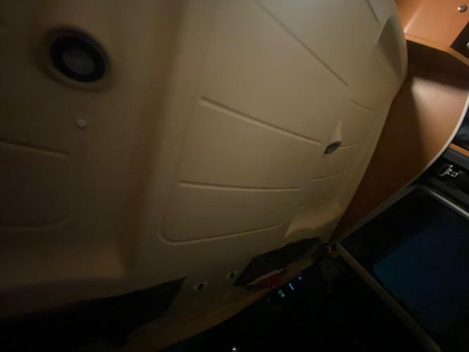

Buonasera a tutti, ho un Laika Ecovip H 672 anno 2005, ho due luci di sevizio poste in cabina che mi fanno degli scherzi, cioè alcune volte funzionano ed altre volte no.
Quando apro la portiera lato guidatore, la luce posta sopra la testa si attiva normalmente e si spegne quando chiudo la portiera.
Quando invece voglio utilizzare le due luci tramite i propri interruttori (uno per ogni luce) le più volte non funzionano.
Con la luce accesa, mentre stavo viaggiando ed ho preso con il camper una buca questa ha smesso di funzionare, penso pertanto che il problema sia dovuto ad un falso contatto.
Chiedo il vs aiuto per capire il problema e dove andare ad intervenire.
Di seguito le foto delle luci e degli interruttori.

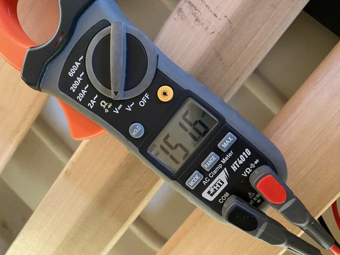

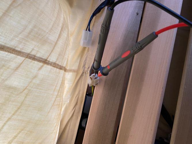

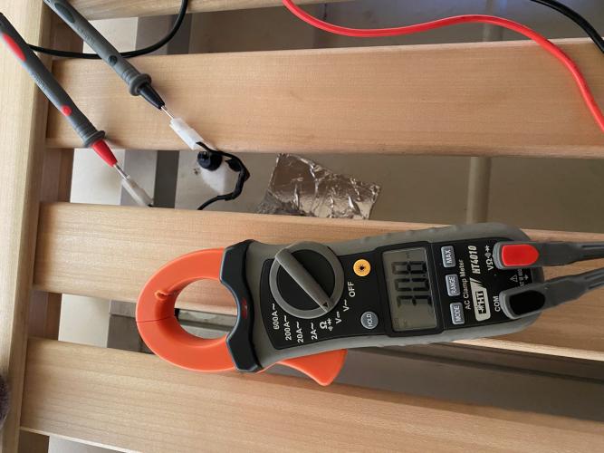

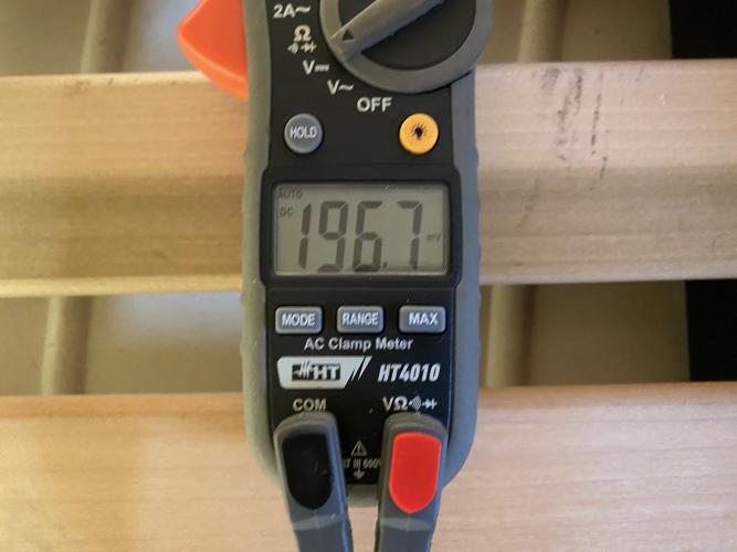

Ciao Laikone, ho fatto la procedura che mi hai detto ma non ho trovato risultato...
Detto questo, mi sono addentrato a misurare con tester la tensione sia sugli interruttori che su sullo spinotto di alimentazione e come puoi vedere dalle foto la tensione è di circa 150Mv per cui molto inferiore ai 12 volt necessari.
Il cavo di alimentazione generale è un cavo 3 fili di colore bianco che non riesco a capire dove va a finire per cercare di misurale la tensione alla fonte e per capire se vi fosse un fusibile di protezione.
Ti vorrei però ricordare per aiutarmi a risolvere il problema...che mentre viaggio con il camper e prendo delle buche le luci se attive smettono di funzionare e viceversa, per cui, penso che ci sia un falso contatto,,.ma no saprei dove andarlo a trovare.
A seguire foto delle misurazioni.

ciao, ho visto ora il commento...
questa misurazione già la dice lunga, ovvero che non c'è o quasi corrente.
Credo sia necessario scovare dove arrivano quei cavi, perchè se mentre vai con una buca le luci si spengono vedo due possibilità... una massa che non fa contatto, o un cavo che a forza di piegarsi si è spezzato.
Mi sembra di percepire tu abbia il letto basculante... non sapendo che giri fanno quei cavi è difficile aiutarti, ma potrebbe centrare lui, se i cavi passano in una zona a piegamento. bisogna controllare tutto il cavo...

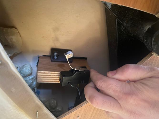

Laikone buondì, ieri sera ho trovato l'inghippo..
Come potrai vedere dalla foto, nella parte laterale sopra il letto basculante c'è un interruttore con molla a leva che: leva aperta attiva le luci nel basculante, mentre a leva chiusa, disattiva le luci nel basculante ed attiva le luci in cabina, quelle di mio interesse.
Il problema è che mettendo in inverno molte coperte sopra il basculante questo si chiude normalmente ma non riesce ad azionare/chiudere correttamente la leva dell'interruttore, ecco per cui le luci alcune volte funzionano e altre no.
Per risolvere vedo di spostare leggermente l'interruttore e piegare ancora un poco la leva.
Ti ho voluto scrivere in moda da essere di aiuto per altri comperisti...
Grazie tante dei sempre preziosi consigli ed alla prossima...
Tommaso

a leva chiusa, disattiva le luci nel basculante ed attiva le luci in cabina, quelle di mio interesse. Il problema è che mettendo in inverno molte coperte sopra il basculante questo si chiude normalmente ma non riesce ad azionare/chiudere correttamente la leva dell'interruttore, ecco per cui le luci alcune volte funzionano e altre no. Per risolvere vedo di spostare leggermente l'interruttore e piegare ancora un poco la leva. Ti ho voluto scrivere in moda da essere di aiuto per altri comperisti... Grazie tante dei sempre preziosi consigli ed alla prossima...
Normalmente qull'interuttore nei Laika serve anche
a fare spegnere i faretti di cortesia del letto basculante
che abbassati funzionano e sollevato si spengono anche
se dovessero rimanere accesi per sbaglio.
Una sicurezza in pià che Laika usa.
