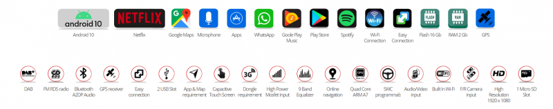

Queste sono le caratteristiche dello strumento

con una memoria Flash da 16G, una Ram da 2G e un processore Quad Core (senza aver caricato nulla se non quello pre installato) mi aspetterei una reazione fulminea, e invece no.
Addirittura a volte devo spegnere e riaccendere perchè va in blocco.

A leggere le caratteristiche, la tua e' una "normale" autoradio Android cinese, molto simile alla mia.

"con una memoria Flash da 16G, una Ram da 2G e un processore Quad Core"
2 giga di ram sono il minimo indispensabile per il funzionamento di una radio Android.
Normale la lentezza.
Applicazioni piu' impegnative, in particolare programmi di navigazione, funzionano male o non funzionano.
Probabilmente con 4 giga di ram la situazione migliora ma radio con questa ram sono difficilmente reperibili..
