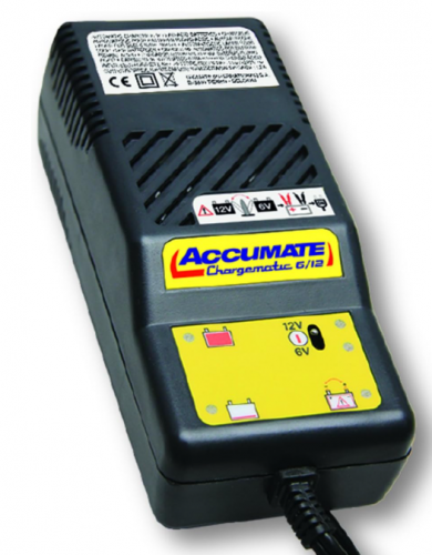

Puoi montare questo e lo puoi montare in ENTRATA del DC-DC dove arrivano i cavi della BM.
Se l'impianto è ben fatto, il DC-DC non andrà comunque a ricaricare la BS, perchè solo a motore acceso il consenso del D+ dovrebbe attivare il DC-DC.
é un CB con un valore di corrente bassissimo, ovvero 1,2A che in sostanza non fa nessun danno. Nonostante tutto, se hai la possibilità di accendere/spegnere il mezzo SOLO una volta ogni 20/30gg per 48h non avrai alcun problema.

oggi è la seconda volta che posto più o meno la tessa risposta... Puoi montare questo e lo puoi montare in ENTRATA del DC-DC dove arrivano i cavi della BM. Se l'impianto è ben fatto, il DC-DC non andrà comunque a ricaricare
la BS, perchè solo a motore acceso il consenso del D+ dovrebbe attivare il DC-DC.  é un CB con un valore di corrente bassissimo, ovvero 1,2A che in sostanza non fa nessun danno. Nonostante tutto, se hai la possibilità di accendere/spegnere il mezzo SOLO una volta ogni 20/30gg per 48h non avrai alcun problema.
Grazie. Ho visto le caratteristiche, sicuramente da valutare anche questo. L'ho già acquistato, approfittando degli sconti di oggi, poi valuterò come fare l'installazione a bordo
se vuoi puoi comunque montarlo in cellula e far passare i cavi fino alla BM che se non sbaglio è sotto i tuoi piedi. Niente di più semplice...

Grazie mille per il consiglio, installato il tutto, batteria motore OK.

Ciao, ho letto tutta la discussione, quindi se monto questo va bene ? 1.1 A per 48 ore ogni mese mi dovrebbe preservare la batteria motore senza rischiare niente ?
questo è quello che ho ordinato, visto che ho tutto victron
https://amzn.eu/d/0a3GPe7A

Ciao, ho letto tutta la discussione, quindi se monto questo va bene ? 1.1 A per 48 ore ogni mese mi dovrebbe preservare la batteria motore senza rischiare niente ? questo è quello che ho ordinato, visto che ho tutto victron  grazie per la risposta ….
dispositivi come quelli (trovi anche ctek, bosch, noco, e migliaia di altri) li puoi anche lasciare SEMPRE collegati alla BM e non le faranno alcun male, anzi
si mettono in mantenimento e quando occorre danno un po' di corrente
sono ormai collaudatissimi, il primo lo devo aver preso almeno 20 anni fa e usandolo spesso le batterie dei miei mezzi hanno avuto durate infinite
lo scooter dopo circa 12 anni di batteria un annetto fa ha fatto fatica ad avviarsi; ho cambiato la batteria ma non era davvero morta, semplicemente non volevo rischiare di restare a piedi e a 12 anni la pensione se l'era meritata
