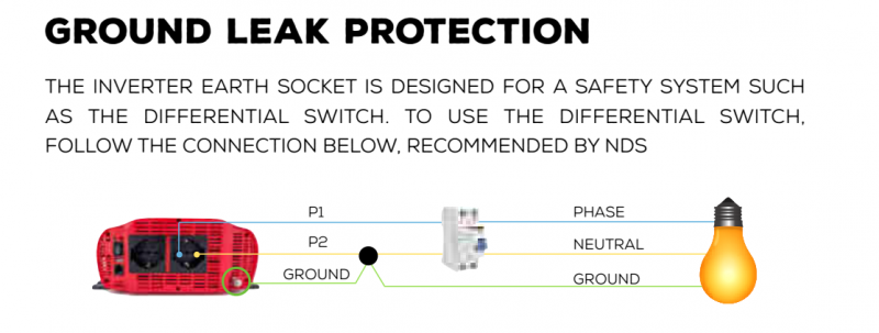

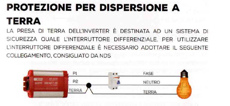

Buonasera, dovrei montare un inverter NDS, vorrei sapere se qualcuno ha collegato la messa a terra dello stesso inverter con un interruttore differenziale, come da schema allegato e come va?
Ringrazio saluti

Buonasera, dovrei montare un inverter NDS, vorrei sapere se qualcuno ha collegato la messa a terra dello stesso inverter con un interruttore differenziale, come da schema allegato e come va? Ringrazio saluti
come va?
Va che sei capita qualcosa sull'impianto sei coperto dal differenzaiale come quando sei collegato alla rete di casa...

Sbaglio o disegnato così pare che il differenziale sia da mettere sulla linea del 12V in ingresso all'inverter e non sul 220 in uscita dalla schuko?

questo è il corretto collegamento

Inserito il 17/07/2025 alle: 15:54:09
In risposta al messaggio di Laikone del 17/07/2025 alle 14:30:48
ecco...

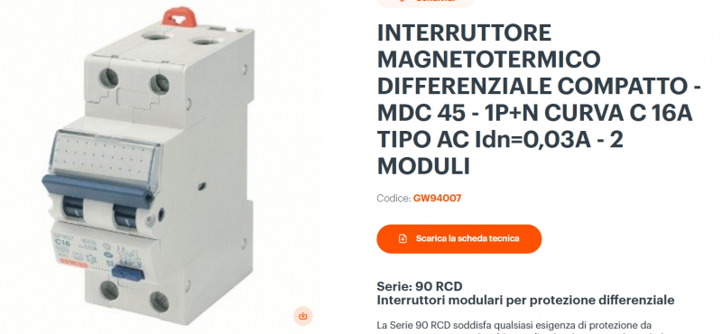

Grazie della risposta ma mi sai indicare quale tipo di  interruttore differenziale è meglio usare?
tipo questo

tipo questo
Grazie ciao
