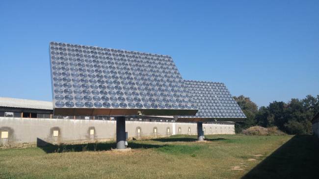

24/01/2008 10510
Inserito il 25/09/2016 alle: 21:03:54
Potresti optare per questo modello wink
Poi lì vicino monteremo due TGS per il riscaldamento termico di due piscine in costruzione
e per i servizi.

In risposta al messaggio di franco49tn del 25/09/2016 alle 21:03:54
Potresti optare per questo modello  Poi lì vicino monteremo due TGS per il riscaldamento termico di due piscine in costruzione e per i servizi. Franco
Quel modello sembrano pannelli a concentrazione solare che richiedono un inseguitore solare......
Se è per quello ci sono pannelli fotovoltaici che superano il 60% di rendimento (singola cella >75%), peccato che sono riservati alla nasa... quindi costi esorbitanti (per esempio un ritaglio di 20x30cm costa sui 2500-3000€).
Il tutto sta nel riuscire a sfruttare tutto lo spettro di irraggiamento e non solo quello dove lavora il silicio.
Per sergiozh: lo spunto, in un inverter e non solo, viene dato dalla batteria dei condensatori presente nell'apparecchio; quando i condensatori si sono scaricati poi si devono ricaricare, solitamente in un tempo brevissimo.
