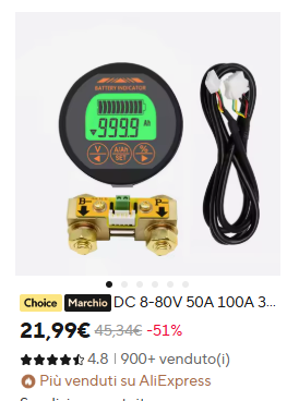

Il primo oggetto postato da Laikone, quello da 29 euro è ottimo, lo utilizzo da un anno e ne ho installati altri 3 ad amici. Ho fatto il confronto con strumentazione professionale e mi ha sorpreso per la precisione.
E' perfetto per tener sotto controllo la tensione, Ampere, Ah rimanenti e % di carica ...molto preciso.
Occorre inserire le caratteristiche della BS in fase di calibrazione poi va benissimo.
La calibrazione della % di carica si calibra in un attimo e, se fatta quando la batteria è totalmente carica è molto precisa.
Per di più calcola i consumi anche di assorbimenti molto bassi, cosa che molti altri modelli non fanno.
Consigliatissimo.

Ci sono 2 taglie questo è quello più economico.

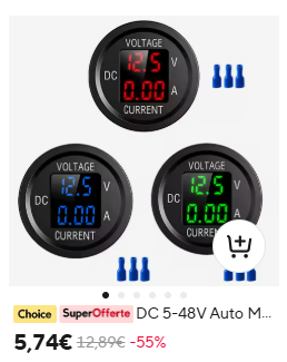

OK grazie pensavo a questo
in quanto mi interessa solo il livello carica delle batterie, in oltre questo accessorio è ben quotato ed è meno invasivo sull'impianto, basta collegarlo ai poli in modo semplice.

OK grazie pensavo a questo in quanto mi interessa solo il livello carica delle batterie, in oltre questo accessorio è ben quotato ed è meno invasivo sull'impianto, basta collegarlo ai poli in modo semplice.
Quello che hai postato legge solo la tensione...è un giocattolo...ben diverso un modello con shunt che calcola corrente in ingresso ed in uscita.
Anche se pochi, eviterei di buttare soldi per quel dispositivo, serve a ben poco
