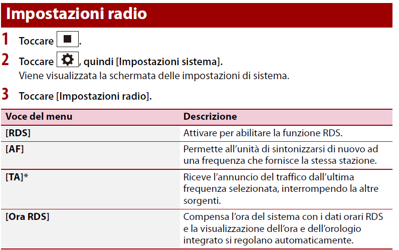

Se il manuale è lo stesso che ho io, uguale a quello che ho scaricato, c'è qualcosa per il DAB (ad esempio non avevo notato che suggerisce degli amplificatori), ma visto che il problema lo sento molto di più su FM, di parametri ne segna proprio pochi:
Tra l'altro l'RDS non mi sembra neanche funzionare anche se impostato, ma potrei aver visto male (ora non sono al camper).
Nel manuale d'installazione, dice ancora meno. Per radio e/o antenne non c'è neanche un paragrafo dedicato, solo quanto riportato più su.
Tra l'altro, anche la memorizzazione delle stazioni, fa hahare,(e anche [AF] dovrebbe essere impostato, sul DAB rimane il nome, ma quasi mai se la richiamo prende, anche se nella lista completa, ritrovo il nome che, se selezionato, funziona.
Se invece memorizzo una stazione FM, si salva la frequenza, non la stazione, per cui a seconda di dove sono, nei bottoni vedo nomi di radio diversi.
Se a te funziona bene, o è una radio diversa, o, per la ricezione, hai l'antenna amplificata, o la mia è nata particolarmente male. Al conce già accennai qualcosa, ma mi rimbalzo.

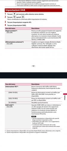

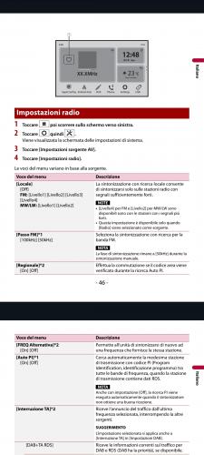

SPHEVO950DAB è anche la mia.
Se vai a pagina 40 del manuale (sempre che sia lo stesso) trovi qualcosa da attenzionare
A pag. 46,quel che concerne l'FM
Se riesci, bene, altrimenti dimmelo che venerdi o sabato devo andare al mezzo e ti faccio foto di come è impostata la mia.

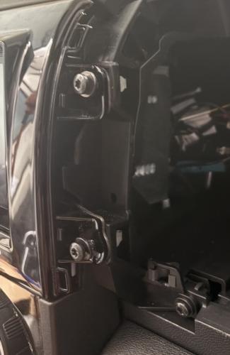

IMG_8637(1).jpegSono a un punto fermo:
- dopo essere arrivato alle viti, che ho svitato ma non riesco a sfilarla. Ho sforzato ma senza esagerare per paura di rompere qualcosa.
- per arrivare da sopra dovrei togliere questo ma, ravanando al buio, mi sembra essere fissato da viti raggiungibili solo dopo aver tolto la radio
- vedo i cavi dietro ma non riesco a seguirli per capire se si uniscono e/o c’è un amplificatore di segnale. Il cavo dovrebbe essere questo unito da uno spinotto che anche lui deve avere un trucco perché tirando non viene.
Ogni suggerimento è apprezzato
