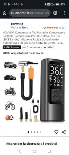

Qualcuno usa o ha usato uno di questi "compressori" per l'auto?
Non parlo di gonfiare da zero quattro gomme ad un camper , ma solo , in emergenza,per un'auto.
Mia figlia non ha lo spazio per il classico gonfiatore da accendino,ma questo da qualche parte lo sistema.
Vi ringrazio

secondo me, non ce la fa, o meglio, mi spiego:
il limite di questi mini compressori è il tempo di utilizzo CONTINUO
se devi aggiustare la pressione di una gomma un po' sgonfia, in un paio di minuti lo fa e questo tempo lo regge
se devi gonfiare una gomma a terra, dipende ovviamente anche da dimensione pneumatico, almeno 10/15 minuti continui deve andare e, sinceramente, non so ce ce la fa o lo arrostici
piuttosto integrale il kit con 4/5 bombolette d'aria di quelle bici/moto, che la prima botta gliela danno loro e poi deve solo integrare
altrimenti... a 5 minuti alla volta e 5 di  stop del compressore che si raffredda, magari riesce
questo il mio parere

concordo con la tua analisi e aggiungo: la batteria non ce la farebbe a sostenere una ruota sgonfia

Mia figlia ha gonfiato da zero, un pneumatico del suo Hilux, dopo averlo riparato co il classico baco. Il compressorino era il classico Lidl da 14,99 che gli ha prestato un automobilisti di passaggio.
vedo che quelli simili a quello postato li danno per 30/40 minuti continui.

Eguali a questo ne ho 5 pezzi
per le auto e i 2 camper
Gonfiataa Milano una esterna post.del Daily
che era a rerra per prolunga  valvola allentata.
Poi lo ho ricaricato
E anche sulla Panda 4x4 gonfiate da zero.

Perfetto, era quello che chiedevo e non per sentito dire.
Ti ringrazio

Chiedevo se qualcuno avesse provato il tipo di apparecchio in foto. Mia figlia ha usato un compressore che ho chiamato "classico"  ed era uno di quelli con la presa da accendino che fanno un rumore infernale. Sono due cose ben diverse
eccolo il senso della domanda

non l'ho provato, ma tendenzialmente quel tipo di prodotto nasce più per le moto rispetto alle macchine; con più sono piccoli con più la portata d'aria è bassa e seppur il raggiungimento della pressione impostata sarà garantito o quasi, rimane il fatto che servirà comunque tempo per l'eventuale rigonfiaggio di una gomma da zero.
A parte questo, è un prodotto a batteria... il che sta a significare che o ti ricordi di caricarlo di tanto in tanto o nel 99% dei casi quando ne avrai bisogno sarà scarico. In tal caso è opportuno verificare se anche a batteria scarica ma collegato alla presa USB potrà funzionare. E' chiaro che ti servirebbe un cavo USB da 3 metri almeno.
