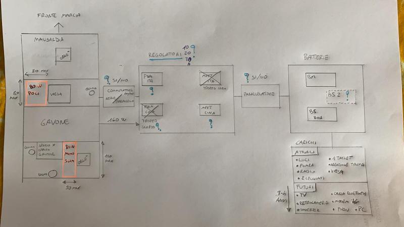

Ciao a tutti sto pensando al primo impianto fotovoltaico.
Ho cercato di mettere giù uno schema più chiaro possibile di quello che ho in mente e dei vincoli che ho.
Non ho tralasciatodi inserire sviluppi futuri.
La domando più grossa al momento si riduce a:
Meglio un regolatore PWM italiano (CBE PSR 300) o MPPT cinese (EPEVER TRACER) ?
Sappiate inoltre che preferibilmente stiamo in libera ma all'estate con le bimbe sostiamo da 5 a 10gg in un campeggio.
Non vorrei nè sottodimensionare nè sovrastimare le necessità.
Grazie a tutti

A prescindere dalla nazionalità del componente direi che MPPT è d'obbligo. Io ho il Tracer da 30A da quasi 1 anno e mi trovo benissimo. Ho anche il parallelatore e non ho problemi, batteria motore sempre bella carica anche in inverno. (ho 290W di pannelli).
Se lego bene vorresti mettere 2 pannelli da 80W , mi sembra che ci sono problemi di spazio.
Non è il massimo come configurazione ma se di più non ci sta non hai molte alternative.
Controlla le tensioni di lavoro dei 2 pannelli .. se sono uguali oppure no ti obbligano o meno al tipo di collegamento in serie o parallelo.
Non capisco la parte identificata come gavone che impatto può avere sullo spazio riservato ai pannelli ... è forse u box sul tetto ?

Esatto è un box che vorrei tenere. A volte lo smonto ma d’estate è comodo per tavoli e sedie.
Purtroppo lo spazio è quello che è a meno di non usare la mansarda ma tenderei ad evitarla.
Quindi MPPT. Bene. Grazie mille

Guarda bene quanto spazio c'è sitto il pianale ,sono sicuro che ci sia tanto di vuoto.
Ho realizzato su tutti gavoni inimmaginabili aprendo  le fiacate dei Laika
Sul tetto meno peso e meno pericolo di "cadere"
Così sopra ho 500Wp in due stringhe separate (per evitare ombreggiamento)
E questo spazio pure sotto il garage che contiene :
tavolino + 2 sedie + .ruota di scorta in centro e acc.biciclette.

In Effetti Franco49TN quello che dici ha molto senso.
Guardo e ci penserò per il futuro, mi piace assaggiare le cose passo a passo e forse il primo passo, anche formativo per me, è quello di installarmi il primo impianto.
Anche perchè creare dei gavoni credo non sia alla portata di tutti, però se "avanzo" spazio sotto (Tieni presente che ho un Ecovip3 Ford e quindi con trazione a cardano posteriore che porta via molto del "sotto"), valuto in futuro di creare dei gavoni per dedicare il tetto al fotovoltaico.
Comunque consiglieresti anche tu MPPT?

Vista la poca differenza di prezzo tra i vari amperaggi, o il Tracer o il Triron entrambi MPPT della Epever conviene prenderlo subito da 30A.
Se poi riuscirai ad aumentare i pannelli sei già a posto col resto.

Certo, ci sono molti modi di collegare il tutto, volendo si puo anche esagerare, ma per un impianto di piccola potenza,s per un totale di 160 watt, è sufficiente un PWM da 10 A, con i pannelli collegati in parallelo. con altre soluzioni, non si noterà mai una differenza di rendimento.

In Effetti Franco49TN quello che dici ha molto senso. Guardo e ci penserò per il futuro, mi piace assaggiare le cose passo a passo e forse il primo passo, anche formativo per me, è quello di installarmi il primo impianto.
Anche perchè creare dei gavoni credo non sia alla portata di tutti, però se avanzo spazio sotto (Tieni presente che ho un Ecovip3 Ford e quindi con trazione a cardano posteriore che porta via molto del sotto), valuto in futuro di creare dei gavoni per dedicare il tetto al fotovoltaico. Comunque consiglieresti anche tu MPPT?
Ovviamente Mppt adeguato e se possibile con "doppia entrata"
per due stringhe o due pannelli anche differenti.
Se uno va in ombra l'altro funziona comunque.

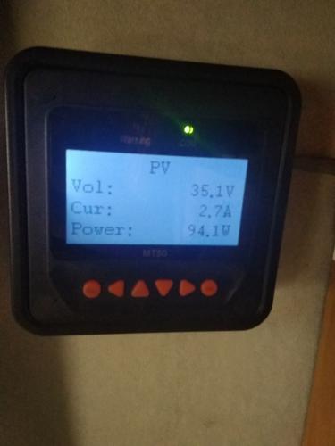

Io su 2 vevchi camper sto usando un pannellone civile da 300 watt e 18kg e ti garantisco che non ci sono problemi di sicurezza. In18 kg si distribuiscono sulle staffe e sui bordi del tetto, non in mezzo...
tralaltro un pannello cosi costa pochissimo (130/150euro). E rende tantissimo specialmente in condizioni di nuvolo o bassa stagione.
Rendeva cosi (ovviamente alle 13.00)
mica poco sotto l acqua ...4A sono quasi piu di  quello che da un efoy.

Per questo nel mio post precedente ti ho consigliato un regolatore MPPT da 30A così se in futuro riesci a togliere il gavone potrai mettere un bel pannello al suo posto inoltre potresti sempre (entro i limiti dei pesi e di spazio) mettere uno o due gavoni più piccoli.
Pensa che di quei pannelloni io ne ho messi 2 e sono da 330 watt l'uno.

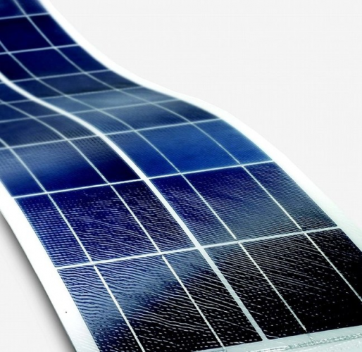

Se servono per la mansarda
Ho ancora due  flessibili su lastra inox
da 100Wp  misura 2050x340 spessore 3,5 mm.
mod. Diamante

Innanzitutto grazie a tutti per i consigli.
- Mansarda...preferirei evitare, lo vedo complicato come fissaggio e restistenza aerodinamica, per non parlare del calore che indurrebbe all'interno in estate...(o sbaglio?)
- Diodi di protezione SI o NO? non si capisce bene, in rete ci sono opnioni abbastanza discordanti
- Fusibile di protezione tra Controller e Batteria, serve? se si , da quanti A ? (sempre tenendo conto una futura espansione dell'impianto)
Intanto ho ordinato il pannellino da 80W e pensavo di prendere un controller da 15€ su Amazon, così faccio pratica, poi una volta creato l'impiantino e con una consapevolezza maggiore affrontare il 2 pannello 80W slim o altro (mansarda..?) e il nuovo regolatore, cosa ne pensate?

Personalmente mi chiarirei bene le idee, farei il progetto di conseguenza ed acquisterei i componenti definitivi senza spendere i soldi 2 volte ...

I Diamante sono dotati di fabbrica di collante butilico
si strappa la pellicola e si incollano sul tetto "ben pulito"
poi un contorno di Sicaflex anti UV completa la siglillatura
perimetrale
Dati tecnici    (due da 100 vanno in serie)  per arrivare a 25 volt. e generare anche con cielo coperto

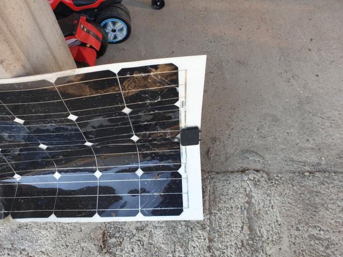

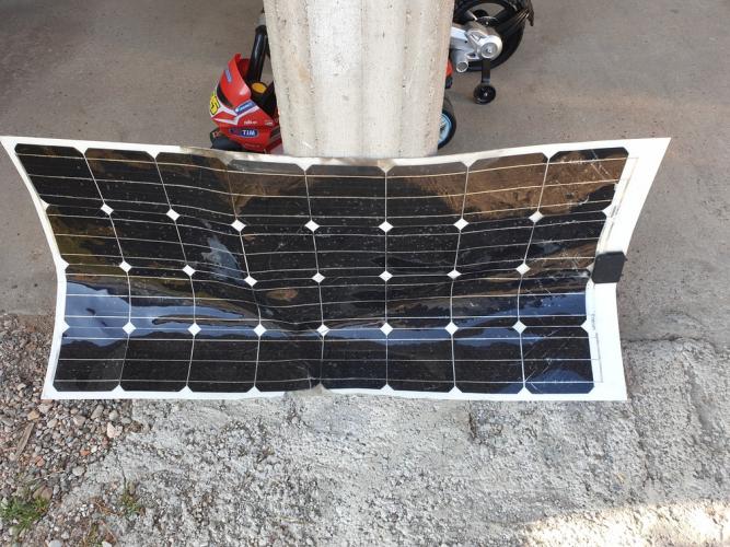

Inserito il 02/04/2020 alle: 21:29:02
Smontato dal camper di mia Figlia.
