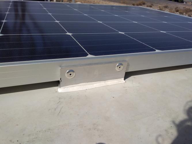

Per esempio nell ultima installazione me lnhanno alzato un po (cosa buona), ma essendo un catafalco avevo timore di effetto vela importante be che si potesse srtappare via...allora mi hanno messo 2 rinforzi sui lati lunghiIMG_20200212_110658.jpgIMG_20200212_112438(1).jpgIMG_20200212_110810.jpgIMG_20200212_112501(1).jpg

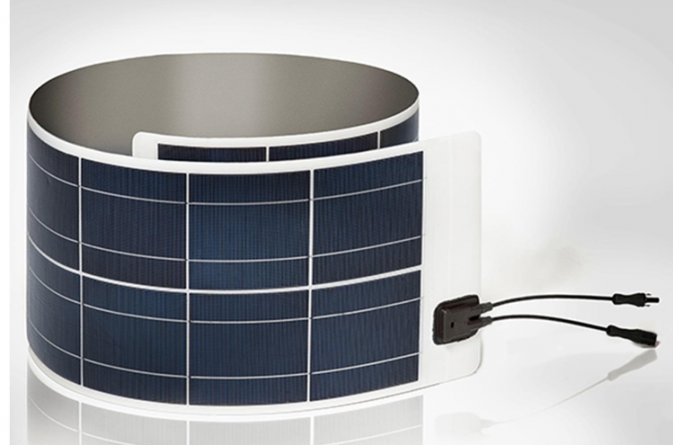

Quella di che è una bella mansarda piatta.
quella dell’ Ecovip anni 90 è molto arrotondata e dubito che dei pannelli, seppur flessibili, aderiscano bene.
On Ecovip3
24/01/2008 10489
Inserito il 03/04/2020 alle: 21:37:08
In risposta al messaggio di Doctor Who del 03/04/2020 alle 19:29:05
Quella di che è una bella mansarda piatta.  quella dell’ Ecovip anni 90 è molto arrotondata e dubito che dei pannelli, seppur flessibili, aderiscano bene.
Guarda come si piegano

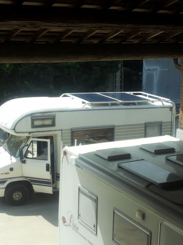

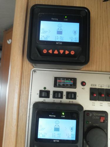

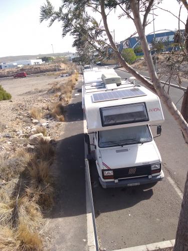

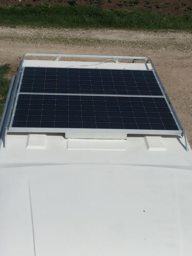

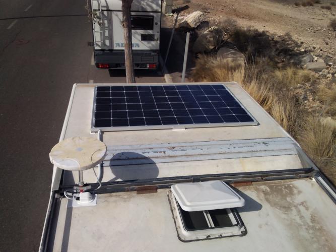

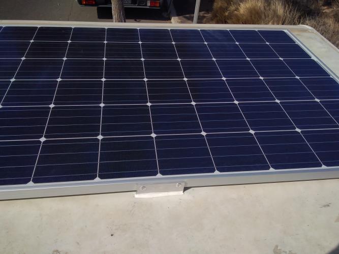

Buon giorno, seguo da qualche anno con interesse questo forum mi sono iscritto (questo è il mio primo post un saluto a tutti) perchè volevo dire anche la miasmiley,la corrente non è mai abbastanza sul mio vecchietto, in conclusione dunque dopo 3 step non risolutivi, ho fatto questo impiantino, ora che sia inverno o estate va che è una meraviglia, la misurazione fatta domenica scorsa, in conclusione chi più spende meno spende e non è che abbia speso cifre folli si intende.20200419_150615.jpg20200419_121434.jpg20200413_120026.jpg
Il mio vecchietto mi ha portato ovunque..na' potenza.

Se hai poco spazio a disposizione e vuoi sfruttare al meglio la superficie utile, cerca i pannelli con celle sunpower, rendendo di più di quelle standard (mediamente 20% contro il 14%), naturalmente costano anche di più.
