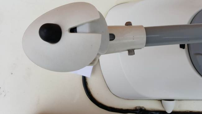

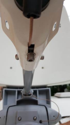

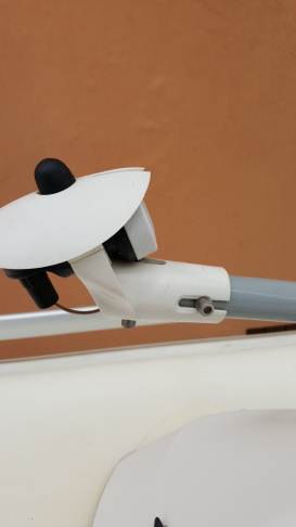

a Capo Nord sono andato qualche anno fa e fino al pulpito (vedevo dei camperisti con la parabola da 85 che, probabilmente perchè non erano capaci ad usare la loro antenne, non gli funzionavano) la Mobilsat ha funzionato sempre. Ho fatto Svezia, Finlandia e poi tutta la Norvegia dall'alto al basso isole Lofoten comprese (bellissime!) vedendo sempre sia i canali normali che sky.  So che l'antenna ha una regolazione del braccio lnb, se l'antenna è troppo in verticale sicuramente devi abbassare il braccio lnb in modo che l'antenna punti con la corretta alzata.
In Portogallo sono andato solo sulla parte alta e anche li non ho avuto problemi, ho dovuto ruotare il lnb come c'è scritto sul manuale altrimenti non vedevo tanti canali in HD di Sky.

ci vogliono pochi secondi. Con brugola basta allentare il tettuccio e ruoti come scritto sulle istruzioni. Io lo faccio da un'oblo bloccando l'antenna nella giusta direzione. Girare il Lnb mi è capitato solo verso il Portogallo e quando sono andato al sud della Turchia. La parabola mobilsat mi ha fatto ricevere bene  sia i canali del tvsat che di sky fino a Cipro, il posto più a sud dove sono andato.

... che ci vuole , apri la parabola , appena alzata la fermi cliccando il bottone " freccia alto " e l'antenna si ferma .
Sali sul tetto del camper e con una chiave a brugola da 3 mm allenti le viti che stringono il collarino , ti metti di fronte alla parabola e ruoti di 3 tacche verso destra ( senso orario )  e il gioco e fatto .
P.S. ... ricordati di rimettere il LNB a zero una volta rientrato in Italia .
