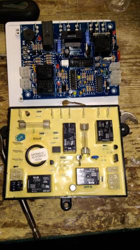

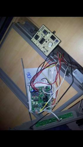

IMG-20200124-WA0002.jpgcome molti altri l'anno scorso prima delle ferie il mio frigo ha cominciato a perdere qualche colpo .la 220 non andava più 400 euro per una scheda mi sembran tanti. perché non farsela.? [?][:o)][?] ho raccolto un po di info in giro e vedevo che qualcuno in passato si era gia cimentato, pero in qualche maniera bisognava modificare il frigo, e questo non mi andava.[xx(][xx(] da qui l'idea di farla utilizzando lo stesso impianto senza modificare il frigo. dopo un anno ( a tempo perso) di tentativi con programmi e processori l'aiuto di un amico oggi finalmente sono riuscito a raggiungere un risultato per soddisfacente .ancora qualche piccolo ritocco al programma del processore ed e perfetta. in pratica sono riuscito a replicare l'originale con le stesse funzioni e sicure del gas.[:D] l'unica differenza dall'originale (a parte il prezzo) e il led rosso del blocco. non sono riuscito a collegarlo. al su posto ho messo un allarme acustico in caso di blocco. e due giorni che la sto usando e controllo della temperatura sicure e automatismi funzionano alla grande.[:D] stessi cablaggi [:D] e stesse dimensioni [:D] http://tinypic.com/player.php?v=2056s20%3E&s=8#.U8Ef02yKC1s (prima accensione) http://it.tinypic.com/player.php?v=2q1z9sz&s=8 ora non resta che testarla per bene in ferie .[:D][:p][8D][;)]

risolto anche l'ultimo problema del blocco dal cambio alimentazione da 12 -gas. ora la scheda e perfettamente funzionate in tutte le funzioni ho ricevuto delle richieste per averne una copia. per farle non sarebbe un problema, il vero problema e che e una modifica fatta ad un componente abbastanza delicato anche dal punto di vista omologazione. io me la sono fatta nel mio per uso personale. chi fosse interessato prima di chiedere in privato deve sapere che ha gli stessi attacchi dell'originale fa le funzioni dell'originale . pero non e originale

Grazie ma la magior parte del merito e del mio Amico che lavora nel.settore e conosce i canali giusti. Il mio merito diciamo che e stato il.supporto tecnico per.capire La.meccanica del frigo . Esiste gia uno che aveva cominciato con l.'impresa poi Non so se l'abbia finita. Io ho.preso spunto da li Il.programma del.pic lo modificato. Pure il.disegno della scheda. Diciamo.che mi.ha dato l'input per Cominciare.. per.rientro economico nel non lo.faccio di lavoro L.importante nel.caso e.coprire le.spese. Ca

Per i malfunzionamenti e installata da due settimane e funziona egregiamente

Fare una copia singola... uguale.con il.fai da te non penso sia possibile. Io come.appoggio Avevo un amico che per lavoro usa programmi e conosce i canali giusti .se riuscissi farne una.piccola.serie di una decina penso che i costi si aggirerebbero Attorno alle 100 .
