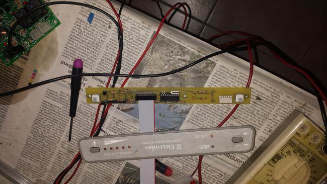

allora   con un po di tempo a disposizione  ho ripreso in mano    il progetto  per terminare  anche il pannello comandi.
ho abbandonato   i commutarori rotativi  per problema di contatti, a lungo termine  ma utilizzo ancora i due pulsanti  originali.
on  off  normale... mentre  con quello della temperatura  tenendolo  schiacciato  si entra in un menu  per le fonti di alimentazione.
intanto  ho corretto  qualcosa sul programma  della scheda attuale
 ho allungato  di  qualche secondo(da 10 sec.. 15)  il tempo   di intervento magnete sollevamento gas   perche   qualche   termocoppia stanca o bruciatore  in disordine   dava dei problemi  in partenza.
 ho corretto anche   il blocco gas.
nel caso subentri una fonte  di alimentazione  finche  e in blocco.... il frigo si riarma e riparte.
questo  perche   qualcuno   mi ha fatto notare  che  se si ferma in autogrill   e poi riparte   doveva   riarmare il frigo  manualmente.
collaudo   un po sul mio, poi   vediamo se  riesco a portare a termine il pannello comandi
cosi
http://it.tinypic.com/r/i6dnpd/...

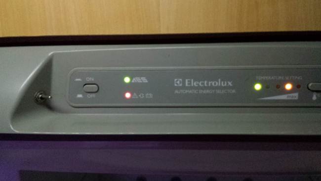

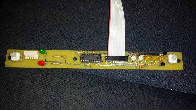

Inserito il 01/11/2015 alle: 00:32:52
sembra che  funzioni   anche il  pannello  comandi
utilizzando  gli stessi pulsanti sempre senza   modificare
mi resta da definire i colori dei led  e testarlo un po.
la temperatura  ha 3 stadi  di regolazioni.   min  med    max
si vede a cosa sta girando il frigo  e si puo escludere il fnzionamento a 220  quando si e collegati a rete in caso di bassa tensione
 e ho ripristinato  il  led rosso  di blocco   oltre al cicalino.
inoltre  ho risolto  il riarmo   in caso di blocco gas.
nel caso il frigo  vada in blocco se subentra  o 12 volt o 220  si riarma da sola
