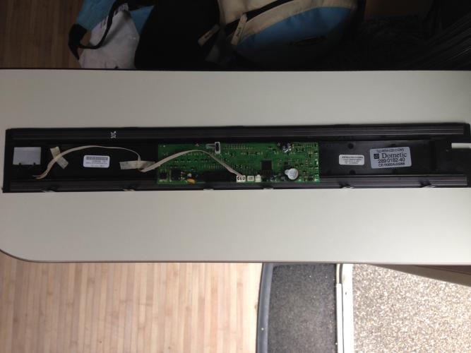

anche il mio frigo Dometic RMD 8505 ha qualche problemino sulla scheda, purtroppo la scheda non è la stessa clonata dal bravissimo scubidu, il pannello di controllo è un po' più evoluto (collegato con la scheda tramite un cavetto piatto)
volevo prima domandare a scubidu a cosa serve il connettore centrale (per cavo piatto) aggiunto nella sua scheda ultima versione, nel primo prototipo di CS non c'era?
nessuno ha avuto la necessità di sostituire la scheda tipo la mia?
se alimento con il 220 direttamente il frigo,senza passare dalla scheda, cosa succede (solo per capire se il frigo funziona ancora)

Inserito il 10/07/2017 alle: 21:49:34
Se alimenti.direttamente la resistenza
il frigo va lo stesso.
perdi la funzione del termostato
che in questo periodo è quasi  inutile

ciao a tutti, anche il mio frigo Dometic RMD 8505 ha qualche problemino sulla scheda, purtroppo la scheda non è la stessa clonata dal bravissimo scubidu, il pannello di controllo è un po' più evoluto (collegato con la
scheda tramite un cavetto piatto) volevo prima domandare a scubidu a cosa serve il connettore centrale (per cavo piatto) aggiunto nella sua scheda ultima versione, nel primo prototipo di CS non c'era? nessuno ha avuto la necessità di sostituire la scheda tipo la mia? se alimento con il 220 direttamente il frigo,senza passare dalla scheda, cosa succede (solo per capire se il frigo funziona ancora) grazie
Il connettore  centrale serve  per i comandi
del display  modificato
