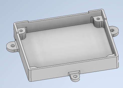

Per completare l'installazione ho disegnato e stampato la base uguale alla originale, per chiudere il tutto  con il coperchio originale:
Annotazione%202020-06-15%20065149(1).pngVai%20all'album%20%E2%80%9CRecenti%E2%80%9D%5B3438%5D.png

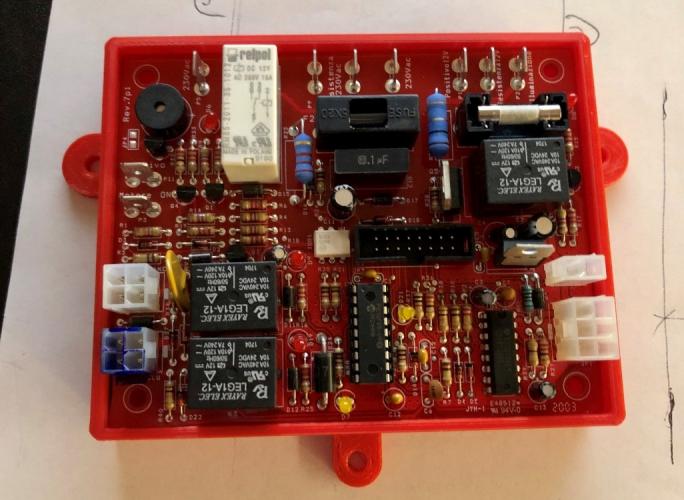

come molti altri l'anno scorso prima delle ferie il mio frigo ha cominciato a perdere qualche colpo .la 220 non andava più 400 euro per una scheda mi sembran tanti. perché non farsela.? [?][:o)][?] ho raccolto un po di
info in giro e vedevo che qualcuno in passato si era gia cimentato, pero in qualche maniera bisognava modificare il frigo, e questo non mi andava.[xx(][xx(] da qui l'idea di farla utilizzando lo stesso impianto senza modificare il frigo. dopo un anno ( a tempo perso) di tentativi con programmi e processori l'aiuto di un amico oggi finalmente sono riuscito a raggiungere un risultato per soddisfacente .ancora qualche piccolo ritocco al programma del processore ed e perfetta. in pratica sono riuscito a replicare l'originale con le stesse funzioni e sicure del gas.[:D] l'unica differenza dall'originale (a parte il prezzo) e il led rosso del blocco. non sono riuscito a collegarlo. al su posto ho messo un allarme acustico in caso di blocco. e due giorni che la sto usando e controllo della temperatura sicure e automatismi funzionano alla grande.[:D] stessi cablaggi [:D] e stesse dimensioni [:D] (prima accensione) ora non resta che testarla per bene in ferie .[:D][:p][8D][;)]

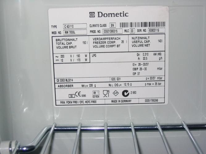

Buongiorno Scubidu, questa è la targhetta del mio frigo, che da qualche tempo funziona bene a gas, ma con la 220v a volte va, e a volte mi tocca spegnere e riaccendere piu' volte per farlo funzionare. Ho provato col tester la continuità della resistenza a 220v e funziona.
Mal di scheda ?
Ciao Fabio
vecchio
vecchio
30/05/2006 1174
Inserito il 12/07/2020 alle: 18:52:08
Pensavo che la scheda era compatibile.
Fabio
