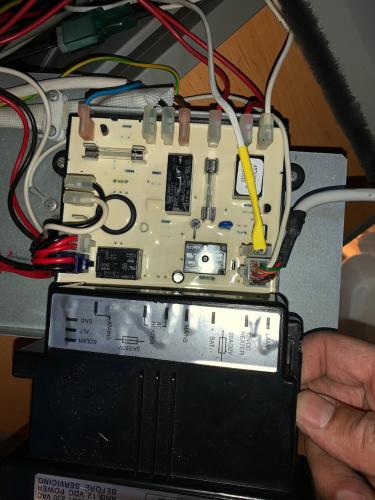

IMG_1372.jpegHi Scubidu. I've been informed that you know all there is to know about the RM6505 and can even repair faulty control boxes. my fridge is not working and I've been told that the control box is the problem. I changed it 3 years ago so am disappointed that it has failed again as it was very expensive. The fridge doesn't start on gas or 240v. There is no clicking when it on the gas setting so the gas is not trying to ignite. The lights on the front panel are working normally. = And I think the magnet is lifting as there is a click when you switch it on and off. Does this sound like a control box problem and do you have a spare one that I could buy or can the old one be repaired? Thanks Gordon

Ciao Scubidu, dopo giorni che leggo questo forum per capire quale sia il problema che ha fatto sì che il mio Frigo trivalente Dometic AES RM6505 mi abbandonasse definitivamente al primo giorno di ferie estive, ho capito una sola cosa, devo chiedere consulenza a te. Da qualche tempo in estate l’alimentazione 220 decide di non andare (nessun problema in inverno) quindi ultimamente ripiego sul funzionamento a gas che da risultai più che egregi anche in estate. Apparentemente nessun problema a 12v. Da qualche giorno nessun risultato a 220, nessun segnale di errore, frigo regolarmente acceso (almeno come spie), ma non “switcha” mai a gas. Non parte nemmeno il piezo, come se nessuno gli dicesse che no. Ha altra forma di alimentazione disponibile.
Hai qualche consiglio da darmi?
premetto che quella che ho su è già la seconda centralina Dometic e come ben sai non costano poco poco!
Grazie mille per l’aiuto

ciao. secondo me e solo il pulsante sporco. serve togliere il pannello  comandi  e.dare.un po.di.spray.  . se riesci da solo  ..altrimenti se  passi in zona  ci.si mette  5 minuti  non sei molto lontano da me

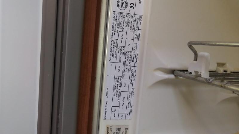

Scubidu aiuto help. Il mio domestic ha smesso di funzionare a 220. Insomma sentenza cambiare frigo per il fatto che non esiste più la scheda di ricambio. Ma invece sai se è possibile by passare la scheda e mettere il pulsanti o manuale intercettando la corrente? Ti giro la foto del modello frigo. Ti prego sto sul disperato. Scherzo ma davvero so guai se non si riesce a ripararlo. GrazieIMG-20200908-WA0012.jpg
ti anticipo che non è possibile in alcun modo bypassare la scheda tranne che alimentare la resistenza 220 V a sè stante ma perderai la funzione termostatica , contatta in via privata l'amico di tutti "scubidu" e vedrai che Paolo ha la scheda denominata scubischeda anche per il tuo RM 6505

ti anticipo che non è possibile in alcun modo bypassare la scheda tranne che alimentare la resistenza 220 V a sè stante ma perderai la funzione termostatica , contatta in via privata l'amico di tutti scubidu e vedrai che Paolo ha la scheda denominata scubischeda anche per il tuo RM 6505 mario
Ti ringrazio. Per quanto perdere la funzione termostatica non è un grave problema. Al massimo che può succedere. Quasi quasi se la scheda proprio non si trovasse... Proverei a mettere un pulsante... Facile a dirsi, non proprio semplice a farsi. Grazie vediamo che succede e se scubidu può aiutarmi
scollegare quella resistenza per farla funzionare manualmente a sè stante è abbastanza semplice , devi solo scollegarla e creare una linea con interruttore un/off da collegare alla rete 230V  , chiaramente perderai la funzione termostatica e sarai tu a fare da termostato , se vuoi anche termostatizzarla servirebbe un'altra modifica ma prima vedi di contattare scubidu e vedrai che risolverai con una delle sue schede
