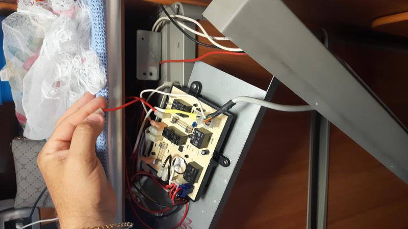

IMG-20210724-WA0016.jpegBuonasera.
mi rivolgo a Scubidu che mi sa che è l'unico che ci può salvare. Anch'io ho un frigo AES II RM 7505 e da un po non va più a 220 solo a 12v o a gas. Hai disponile una scheda per questo frigo.
ti lascio il mio cell. 331 3669499
Modificato da Bw68 il 24/07/2021 alle 20:00:10

Inserito il 26/07/2021 alle: 11:21:26
In risposta al messaggio di Bw68 del 24/07/2021 alle 19:49:56
Buonasera.   mi rivolgo a Scubidu che mi sa che è l'unico che ci può salvare. Anch'io ho un frigo AES II RM 7505 e da un po non va più a 220 solo a 12v o a gas. Hai disponile una scheda per questo frigo.  ti lascio il mio cell. 331 3669499  Grazie
Scusate chiedo anche se qualcuno sa come si potrebbe modificare la scheda per far andare il frigo solo a 220 quando si è allacciamenti al 220.
