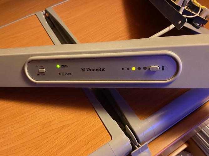

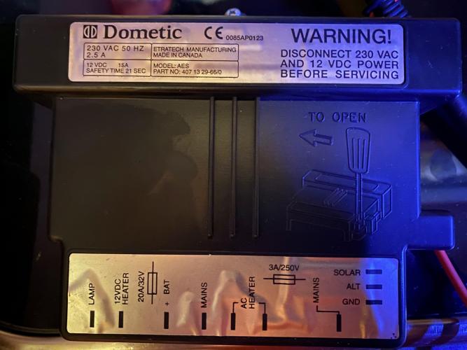

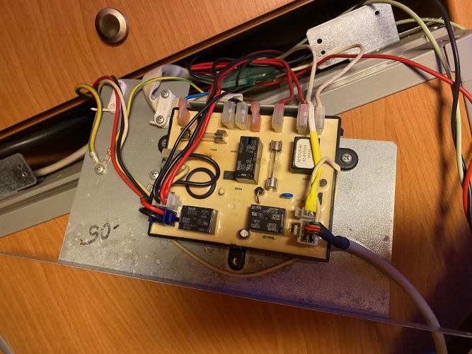

Buonasera Scubidu, purtroppo anche il mio frigo Dometic con scheda AES di cui allego le foto mi sta dando dei problemi che ti elenco per capire se dipende dalla scheda o da altro componente:
Se accendo il frigo a gas questo funziona regolare.
Se lo attacco a 220 volt alcune volte mi continua a funzionarmi sempre a gas andandomi poi in blocco, mentre altre volte invece mi spegne la fiamma e mi funziona regolarmente a 220.
Una domanda: il cambio da gas a 220 avviene in modo immediato o devono passare diversi minuti?
Se lo riattivo a gas alcune volte mi funziona regolare altre volte invece mi va in blocco per 2/3 volte dopo di che riparte
regolare...ed anche a 12 volt presenta la solita anomalia...
Non saprei da cosa possa dipendere, ti chiedo delucidazioni in merito e ti lascio il mio n.di cell. 329 9051973 (Tommaso)

Buonasera Scubidu, purtroppo anche il mio frigo Dometic con scheda AES di cui allego le foto mi sta dando dei problemi che ti elenco per capire se dipende dalla scheda o da altro componente: Se accendo il frigo a gas questo
funziona regolare. Se lo attacco a 220 volt alcune volte mi continua a funzionarmi sempre a gas andandomi poi in blocco, mentre altre volte invece mi spegne la fiamma e mi funziona regolarmente a 220. Una domanda: il cambio da gas a 220 avviene in modo immediato o devono passare diversi minuti? Se lo riattivo a gas alcune volte mi funziona regolare altre volte invece mi va in blocco per 2/3 volte dopo di che riparte regolare...ed anche a 12 volt presenta la solita anomalia... Non saprei da cosa possa dipendere, ti chiedo delucidazioni in merito e ti lascio il mio n.di cell. 329 9051973 (Tommaso)
ciao.
passaggio  da 220  a gas  e  viceversa   e  immediato.
passaggio da  12  a gas  15  minuti    di  ritardo
