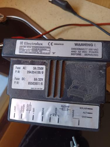

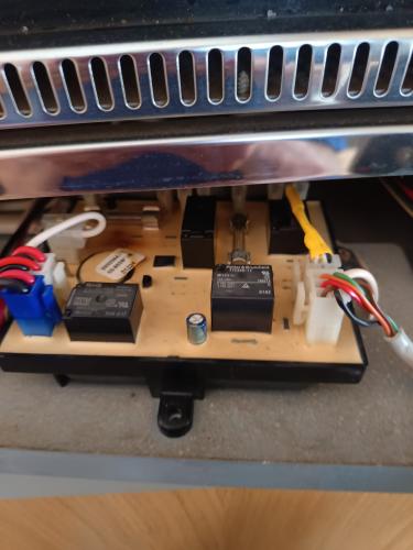

Modifica 220 Scheda frigo Dometic aes (video)

Buongiorno scupidu alcuni amici camperisti mi hanno consigliato di farmi aiutare da te per un problema al frigo del camper laika ecovip 2.1 del 2003. Lho comprato 2anni fa e il vecchio proprietario mi ha detto che da tempo
non andava più con la 220 ma bensì solo a gas e con la 12volt in marcia. Da pochi giorni non va più nemmeno a gas. Lho portato a vedere in una officina qui dove vivo in provincia di Ancona e mi hanno detto che al 90% potrebbe essere la scheda, che aimè ho scoperto che non producono più. Mi potresti aiutare? Il frigo è un elettrolux con congelatore separato con i due tasti per l'accensione e l'intensità . Attendo tue notizie per un preventivo e per altre informazioni. Grazie per la disponibilita. Severino

Anche io sono fra i tanti con problemi a frigo RM6505 del 2003, a 220 non va più a gas un po’ va un po’ non va, ormai argomento conosciuto. Scubidu ho bisogno del suo aiuto, direi necessario sostituire centralina. Sono nuovo del forum e non so se ho fatto i passaggi giusti, le ho anche scritto una mail; ringrazio per la collaborazione

Anche io mi accordo! Problemi saltuari con 7505 RM AES!
Ha strani comportamenti, a volte va bene, a volte va solo a gas, a volte non si accende nemmeno il led verde, altre volte va in blocco con la spia aes rossa lampeggiante e spegnendo e riaccendendo (famoso metodo Microsft) tutto riparte... penso tutte cose già note.
Da elettronico dieri mi viene da dire che questa scheda non sia robustissima o che cmq qualche debolezza dovuta al tempo l'abbia.

Ciao, stesso frigo e sono nella tua stessa situazione. Pre-partenza:3 giorni di corretto funzionamento a gas, frigo alla grande. Viaggio: ogni 15 min il frigo va in blocco (led rosso lampeggiante) Sosta in AS: attaccato alla
220V funziona, 2 o 3 volte al giorno cerca di commutare a gas e SOPRESA non va più a gas Mi sono concentrato sul malfunzionamento del gas, smontato e pulito bruciatore, pulito termocoppia e lama del piezo. La fiamma si accende dopo 3 colpi di piezo, ma il tick non smette e l'elettrovalvola si chiude dopo pochi secondi. Scubidu aiutami tu!
Grazie al mitico e impareggiabile Scubidu che mi ha seguito passo-passo, questo il risultato delle investigazioni:
- Problema a Gas: dopo una semplice prova (disconnettere il cavo rosso dall'accenditore del piezo appena la fiamma si accende) mi ha confermato che il problema era proprio l'accenditore. Acquistato online, sostituito ieri e...magia! il frigo si accende (e rimane acceso) a gas dopo due tick del piezo!!
- Problema del palleggiamento gas/220: si tratta del problema noto della scheda che è da sostituire (con la magica scheda di Scubidu!)
- Problema a 12V: abbiamo misurato il voltaggio a motore acceso e frigo acceso, 10.8V!! Per risolvere occorre fare una modifica per portare la 12V direttamente dalla BM al frigo (da collegare al relè, ma non sono esperto, mi servirà ancora una magia!)
