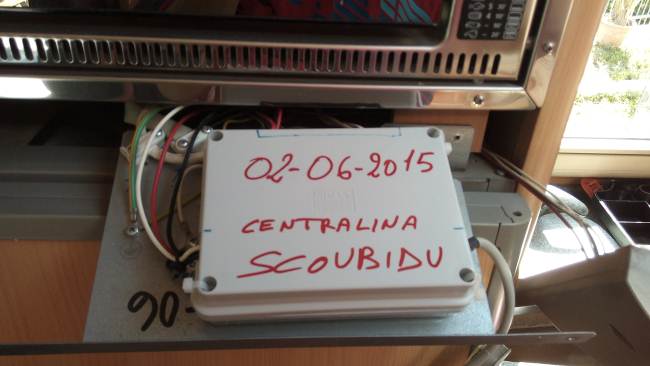

Ciao scubidu, simpatia e tanta competenza ti caratterizzano, il riuscito e veloce intervento sulla scheda della centralina aes  mi ha finalmente permesso di fare funzionare il frigo alla tensione di rete dopo 6 anni di andamento incerto e tante scorte di cibo buttate. i tempi di risposta sulle tre commutazioni, 12volt - gas - 220volt, sono ancora più rapidi, precisi e funzionali ed ho evitato un esborso esagerato. ancora un grazie
ro2by61
ro2by61
25/08/2013 39
Inserito il 02/06/2015 alle: 18:51:31
Un sentito rigraziamento a scubidu ! La tua scheda sta funzionando alla perfezione! Sarebbe bello se si potesse portare all'esterno i 3 led che indicano con quale alimentazione sta funzionando il frigo! Non è detto che uno di sti giorni facvia la modifica!!!
Grazie Paolo consiglio la sua scheda a tutti coloro che hanmo problemi coi frigo AES

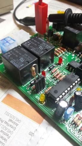

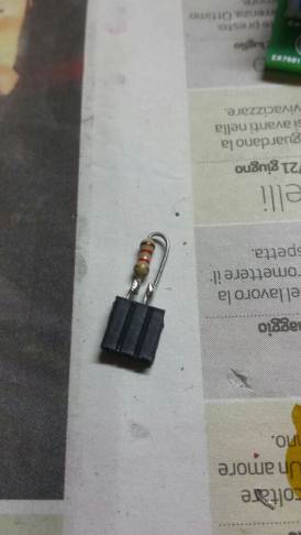

pittore..  per la tua ho la modifica..  e a chi aveva questi problemi (un lotto di processori) ho fatto una modifica
si monta da soli in 5 secondi
Modificato da scubidu il 13/06/2015 alle 17:45:19

Inserito il 13/06/2015 alle: 18:05:36
se qualcuno di   voi rileva anomalie   avrei piacere che me le comunicasse
l'anomalia ...
se si accende  il frigo con motore gia acceso tende ad andare in blocco e per resettare  bisogna spegnere il motore
se si accende  il motore con frigo gia  acceso   nessuna anomalia
la causa e la predisposizione del pannello  frontale  ..
la modifica e a disposzione per chi ha   problemi
chi riscontra il problema me lo comunichi.
