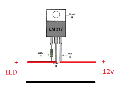

Il costo di realizzazione è irrisorio, richiede solo 2 componenti: N° 1 regolatore di tensione LM317 N° 1 resistenza da 10 ohm 10W Cordialmente Max

per dovere di cronaca: i driver dedicati all'alimentazione dei led lavorano in frequenza e scaldano nulla, il circuito proposto da @Iz2lwe invece scalderà abbastanza (metti un'aletta di raffreddamento sull'LM317) perchè è un regolatore lineare e non switching, casomai fai prima una prova visto i costi in gioco...poi potrai scegliere quale sistema utilizzare.

Il calore sarà proporzionale al carico, utilizzando un LM 317K in contenitore metallico e un'adeguata alettatura... si avrà una dissipazione del calore maggiore. E' chiaro che il componente sopporta correnti non elevate nell'ordine dei 1500mA , nel caso fossero necessari alcuni ampere sino a 5000mA è meglio ripiegare sull'LM 338K che al suo interno ha tutte le protezioni del caso... [;)] Cordialmente Max

da quanto ricordo l'LM317 ha circa 2V di dropout ciò vuol dire che nel caso arrivano in ingresso 12V, sui led saranno 10 cioè bassissima luminosità, inoltre quello che scalda è tutto consumo perso [:)]

Esempio ipotetico: Tensione ingresso 14V ---> tensione uscita regolata 12V Corrente assorbita dalla barra a led 1,5A Potenza consumata dalla barra a Led = 1,5Ax12V = 18W Potenza persa = (14V-12V)x1,5A= 3W percentuale potenza persa 3W:18Wx100 = 16% Perdonami ma perdere il 16% non mi sembra una gran perdita [;)][;)] Cordialmente Max

accettabile ma reste il problema quando hai dai 12.8V in giù. per sopperire al problema nel vecchio camper avevo usato questo nel link, allora costava circa 50 euro, 1 solo a monte per tutta l'illuminazione sono 0.6V di caduta al max, lo avevo regolato a 12.2V e con tutta l'illuminazione a Led accesa circa 40W scendeva a 11.8 [;)]

Stai tranquillo l'LM317 lo uso un po' in tutte le mie realizzazioni ... non ci sono problemi anche se ci fossero tensioni di 12,8V [;)][;)] Cordialmente Max
