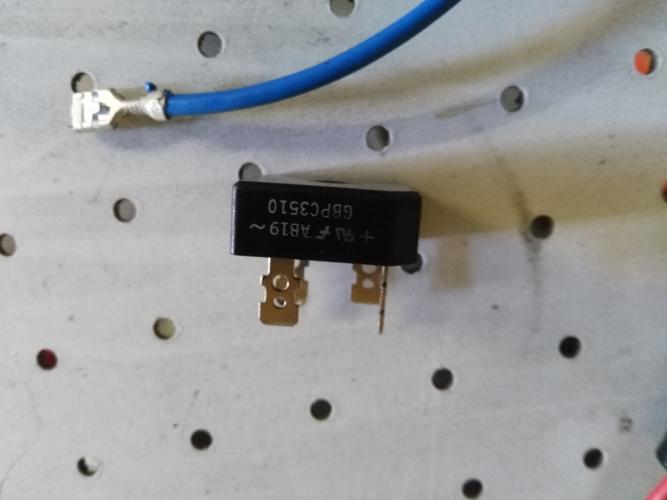

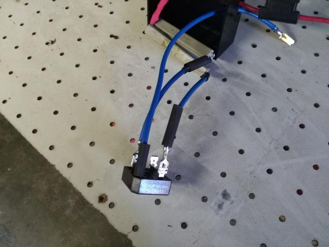

Ho istallato i seguenti componenti , ringrazio M48   per aver messo a disposizione sul suo portale lo schema che io ho  adottato il ponte di greatz,
,Ora sto testando il tutto.

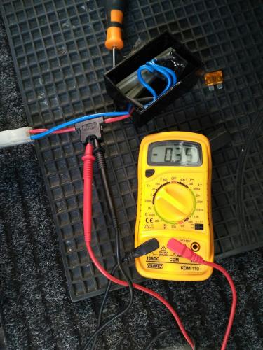

Collegate ieri,ora la batteria del mezzo misura 13,20 quelle dei servizi 13,90.Ho messo in moto ha girato circa 30 min ora dopo 2 ore che e spento la batteria mezzo è 13,80 servizi 14,50.E' normale?i valori di 0,7 in più li avro'  sempre anche quando non sono collegato alla corrente?
Hai scritto:
I valori che hai indicato sono normali. I 0.7 volt di differenza li avrai solo quando le batterie servizi avranno qualcosa che le carichi, pannello fotovoltaico, caricabatterie, ecc. Quando tutto tace (nessuna carica) la batteria motore assumerà suo il voltaggio e le batterie servizi il loro voltaggio. Se le batterie servizi vengono utilizzate, la loro tensione andrà sotto la tensione della batteria motore; se è la batteria motore ad essere utilizzata con motore spento, la sua tensione sarà inferiore alla tensione delle batterie servizio ma non più di 0.7 volt perché, nel caso, il diodo lascerebbe transitare della corrente. Praticamente, la batteria motore e le batterie servizi sono collegate direttamente ma nel collegamento il diodo funziona da interruttore che si attiva (chiude il circuito) solo se la tensione sull'anodo (lato batterie servizi) è superiore di circa 0.7 volt di quella presente sul catodo (lato batteria motore) e lascia transitare la corrente solo in un senso, dalle batterie servizio alla batteria motore ma non viceversa.

Ciao marco. Visto che ho copiato il tuo schema,ho utilizzato diodo di altri valori vanno bene? (Vedi foto) credo di si perché il tutto funziona correttamente.

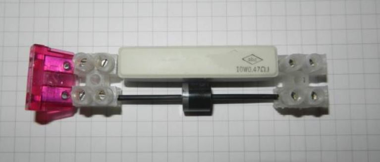

Ciao Clint, se ci mettiamo d'accordo ( dove e quando trovarci ) ho tutto il necessario per fare il diodo + resistenza, addirittura se vuoi ti regalo un dispositivo già fatto che è ancora meglio.
Io l'ho fatto così copiandolo da altri utenti di COL
Io i componenti li avevo acquistati tutti on-line.

Ciao Clint, se ci mettiamo d'accordo ( dove e quando trovarci ) ho tutto il necessario per fare il diodo + resistenza, addirittura se vuoi ti regalo un dispositivo già fatto che è ancora meglio. Io l'ho fatto così copiandolo da altri utenti di COL Io i componenti li avevo acquistati tutti on-line.

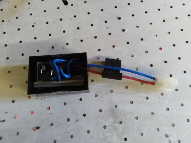

non male come realizzazione, non hai neanche dovuto saldare. Io ho speso circa € 11 con scatola, ho inscatolato il tutto.
