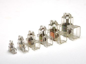

chi conosce questa tipologia di prodotto ?
http://www.conrad.it/ce/Product...
volevo sapere come si collegano i fili. Ossia si unisce (attorciglia) la fase ed il neutro e si infilano ognuno in un buco oppure in un buco infilo la fase in entrata e nell'altro la fase in uscita ? Per cui servono due morsetti (uno per fase e uno per neutro) .
Li avete mai usati ?

ne ho a casa con tre buchi al posto di due come in foto.
con levetta alzata ci metti il filo, la abbassi e il filo è bloccato. a me non piacciono molto. occorre un morsetto per fase, uno per neutro e uno per messa a terra se c'è.
tutti i fili di un morsetto sono collegati assieme in pratica.

Io li ho visti a prezzi molto più bassi. Sul mio camper vengono usati sulla 220v, ho provato ad alzare le levette ma il filo non si sfilava.
Controllerò meglio perché mi avete confermato che funzionano così (che sembrava poi l'unico modo possibile).
Confermo anche io che i buchi sono collegati fra loro e serve un morsetto per polo.

Li ho  usati sul camper per una derivazione sul 220, ho acquistato solo quelli a tre fori perche' a due servono poco.
L'impressione e' buona, hanno una bella "ritenzione" non ho idea col tempo come si comportino.
L'uso l'ha spiegato bene Sergio, sono l'equivalente dei morsetti unipolari.
Certo con il prezzo che hanno per me sono per collegamenti occasionali.
Il prezzo di quello linkato e' di 0.44euro per 25 pezzi.
Renzo.

Sono " pretenziosi" . Vorrebbero favorire la velocità e la praticità eliminando l'uso del cacciavite. Se arrotoli i cavi e li inserisci insieme non
cambia molto. Attorcigliati tra di loro forse fanno più presa quando chiudi     con la leva.
Ne ho comperate alcune confezioni per curiosità. Le ho provate e le ho lasciate nel cassetto. Tendono a sfilarsi specie se i cavi sono piccoli rispetto
al foro. Si usano come qualsiasi altro morsetto ma non mi piacerebbe averli in un impianto in movimento come il mio camper.
Poi mi risultano costosi e quindi con un uso limitato a impianti veloci da realizzare e magari temporanei. Non altro.
Ritengo invece davvero funzionali i morsetti a serraggio laterale, quelli dove inserisci i cavi senza arrotolarli e che vengono
assemblati essendo abbracciati dalla fascetta metallica. Insomma è come una garrota dove al posto del collo ci sono i cavi.
Mi piacciono molto, sono più solidi come fissaggio dei cavi, rapidi perchè non arrotoli i cavi e puoi metterne anche di più dei soliti.
E' chiaro che costano qualcosina di più, ma meno di questi gadget!!!

Li vende la Cembre, si chiamano morsetti a serraggio indiretto.

Hanno costi esageratamente superiori e prestazioni inferiori ai normali morsetti da elettricisti.
Le norme CEI ne consentono l'utilizzo?

li uso normalmente per lavoro: sono comodissimi,veloci e pratico. ne esiste anche una versione di spessore più basso. Costano ma valgono: il lavoro viene esteticamente molto "pulito".

Se non lo fossero il mio camper risulterebbe non a norma visto che li usa di primo allestimento nelle giunzioni 220V. Però... forse non lo sono davvero visto come lavorano gli allestitori oggi :)

grazie per le risposte. Ora so come funziona.
L'utilizzo che ne vorrei fare è per collegare un cavo con un altro dove uno rimane fisso e l'altro cambia frequentemente. Non è sul camper per cui nessun problema di sicurezza.
Ora che so come funziona so anche che me ne servono tre (fase, neutro e terra).
