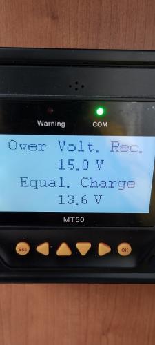

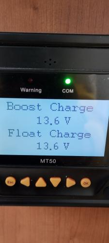

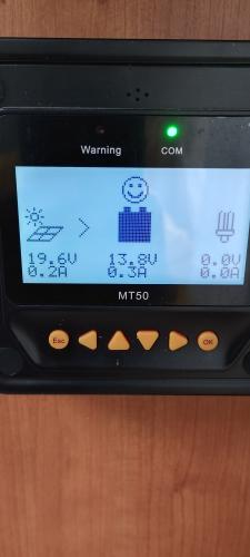

è da un po di tempo che ho dei dubbi sui voltaggi inviati dal mio regolatore mppt alla BS.
Il mio regolatore è un Epever Tracer mppt da 20A, un pannello solare da 220W e una BS da 120ah.
Nonostante io imposti come limiti di voltaggio i valori che vedete in foto la BS, che ora è carica, continua a stare in mantenimento tra i 13.8 e i 13.9 volt.
E' normale?
Con i valori cosi settati (che ovvimente son errati) non dovrei mai andare oltre i 13.6V, giusto?

Compensazione voltaggio temperatura? Hai il sensore temperatura?
Se sì, Epever indica che di default ha -3 mV/°C/2V ovvero per ogni grado sopra ai 25°C abbassa la tensione di 0,018 V su una batteria 12V; mentre se la temperatura diminuisce la tensione aumenta.
Se vedi 0,2 V in più e fosse il motivo della compensazione significa che la temperatura è circa 11-12°C in meno (13-14°C batteria).
Se non fosse il motivo sopra proverei a leggere la tensione sulla batteria con un tester poi si valuta.
In ogni caso fino a 13,8 V di mantenimento va bene per una piombo.
PS: Boost charge 13,6V che coincide con il float? Il boost charge non dovrebbe essere sui 14,4-14,6 V?

Il dato è giusto, ho uno Shunt molto preciso che restituisce gli stessi valori del mio Tester.
Il problema è che se io dico al regolatore che non deve superare i 13,6v...e lui ne fa passare 13.8/13.9 qualcosa non funziona...

Ho il sensore batteria. Ora provo a staccarlo e vediamo che succede.
31/03/2004 20872
Inserito il 18/01/2026 alle: 19:28:17
In risposta al messaggio di Motociclista77 del 18/01/2026 alle 16:13:53
Il dato è giusto, ho uno Shunt molto preciso che restituisce gli stessi valori del mio Tester. Il problema è che se io dico al regolatore che non deve superare i 13,6v...e lui ne fa passare 13.8/13.9 qualcosa non funziona...
molto bene, allora potrebbe essere una compensazione dovuta alla temperatura come dice Tornitore.
Staccando il sensore direi che la tensione deve tornare nei volori classici.
