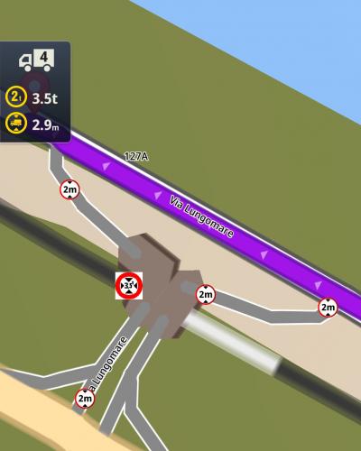

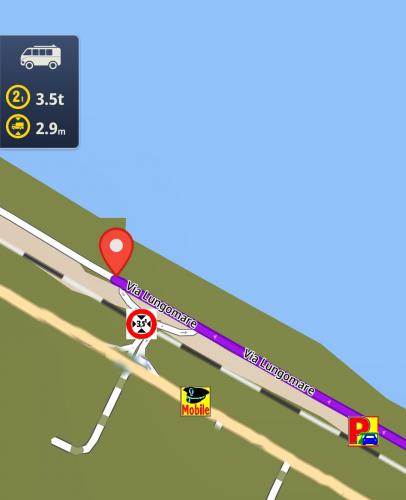

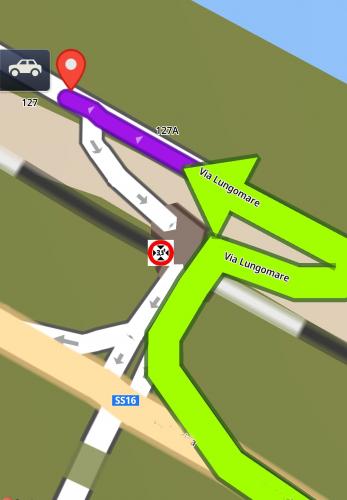

Questa la mia situazione, premettendo che ho una sola icona personale per indicare i sottopassi (strettoie, ecc.) con i punti relativi alle caratteristice del mio mezzo:
1. Sottopasso due metri, posso transitarvi se sono in auto:
2. Non posso transitarvi se sono in camper (2,9 metri) ma non mi mostra le icone del navigatore; solo la mia:
3. Se arrivo in camion, non mi fa passare e mi mostra anche le icone del navigatore:
