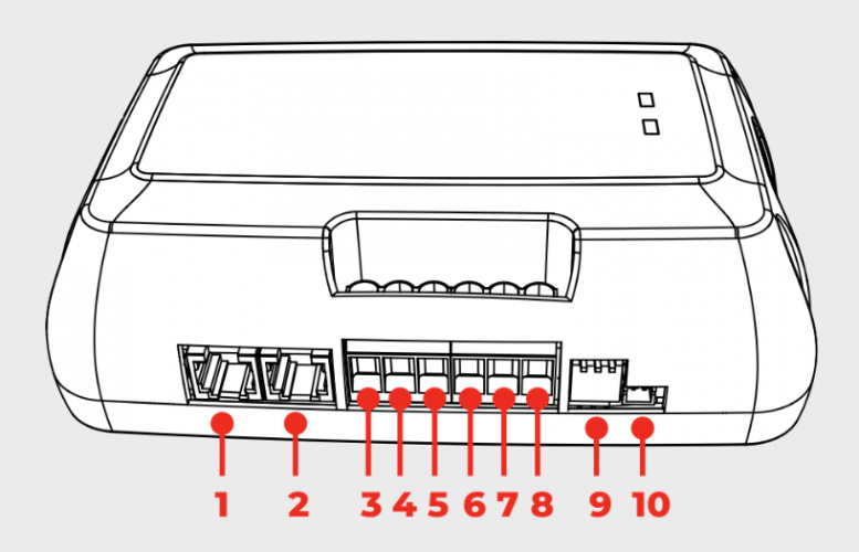

la quasi totalità dei regolatori che ricaricano sia la BS che la BM non lo fanno in modo contemporaneo, ovvero c'è sempre una priorità ed è sempre alla BS. Fino a quando questa non è carica tra l'80 e il 100% la commutazione non avverrà. Ciò implica l'avere BS sempre efficienti, perchè se il regolatore non riceverà questi parametri la BM non verrà MAI caricata.
La cosa più pratica che puoi fare è controllare se è stato collegato un cavo al pin numero 8 del regolatore, il quale è proprio quello che andrà a ricaricare la BM.

non avverrà. Ciò implica l'avere BS sempre efficienti, perchè se il regolatore non riceverà questi parametri la BM non verrà MAI caricata. La cosa più pratica che puoi fare è controllare se è stato collegato un cavo al pin numero 8 del regolatore, il quale è proprio quello che andrà a ricaricare la BM.

Ovviamente prima controllerò quello spinotto N°8 se è collegato o meno

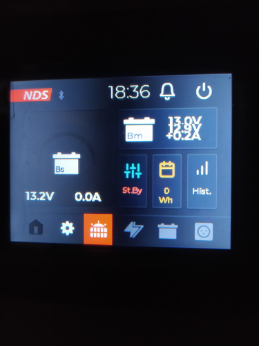

 Perchè appaiono due tensioni della BM sul display?

Dal sun control 2 il collegamento deve essere diretto alla batteria motore, il simbolo sul display non lo vedi spesso normalmente vedi un fleg rosso e leggi il valore della carica sul simbolo del camper... Però se la batteria la trovi carica vuol dire che funziona tutto bene. Non tutti collegano  correttamente la BM spesso passano da i manager, invece in uscita dal sun control 2 deve andare diretto. Io il simbolo della saetta verde sul display in 2 anni l'avrò visto 10 volte
