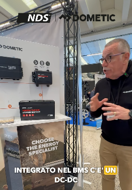

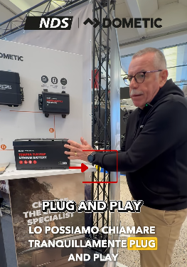

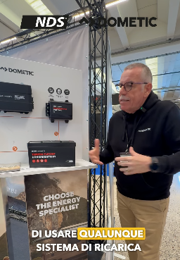

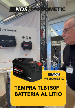

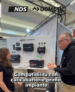

Per chi mette sempre in dubbio ciò che scrivo...
Lascio questo link a un video dove si parla della Tempra, del dc-dc INTEGRATO e del fatto che questa batteria può essere considerata plug & play.
https://www.facebook.com/share/...
Chi non crederà nemmeno a questo... perchè così certamente per alcuni sarà... non rimane altro lasciarvi nel vostro brodo o come diciamo dalle mia perti a salare...
NB... ci sono anche i sottotitoli per chi eventualmente non comprendesse bene le parole.
Vi lascio anche uno screen... solo per chi magari non ha FB...
image(8422).png image(8424).png image(8425).png image(8426).png image(8427).png
Buona continuazione

Se invece di 5 foto di quel simpatico signore mettevi una foto della batteria smontata lo preferivo, negli stand si vedono spesso oggetti segati a metà per mostrare con orgoglio come sono fatti dentro.
Io ho un DC DC che ha un ingresso e un'uscita con massa in comune, quella batteria ha DUE morsetti soltanto, cioè il DC DC alimenta se stesso?
Il DC DC prende corrente da quei morsetti e la da alle celle al litio che poi la rimandano in quei due stessi morsetti... io lo chiamo loop.
È un mio dubbio e vorrei capire come funziona una batteria dotata di DC DC ma solo con due morsetti, siccome io sono molto meno religioso del Tornitore, un atto di fede non mi basta.

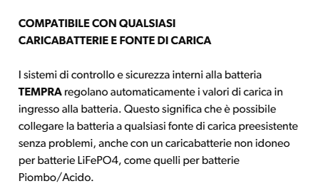

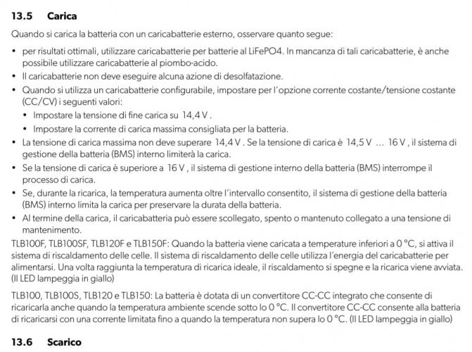

Riporto anche qui quanto ufficialmente  dichiarato sul manuale d'uso.
Dette conversioni e limitazioni sono impostabili anche nei BMS JK (ma anche altri) nelle versioni HC (Heat & Can), (Riscaldamento e Comunicazione), per la carica va bene qualsiasi caricabatterie ma, questo già lo sapevo dal momento che ho utilizzato il caro vecchio buon Campoli del 1992, per la ricarica da nessuna parte viene menzionato un collegamento diretto o a mezzo di un banale relè con l'alternatore.

06/09/2019 6958
Inserito il 02/07/2026 alle: 12:10:39
Assolutamente NO!
Nessuna truffa, nessuna frode, le dichiarazioni dettate e scritte dal costruttore si leggono chiare, per caricare la batteria serve un caricabatterie esterno, torno a ripetere nessuna menzione e nessuno schema cui appare o si evinca un collegamento secco diretto all'alternatore, né per mezzo di una centralina né per mezzo di un semplice relè, quale denuncia si potrebbe mai fare? Le indicazioni sono chiare e non si configura alcun reato anzi, a non utilizzare un caricabatterie la batteria caricherà male e con quasi certa decadenza della garanzia, cosa peraltro questa, ben specificata nel manuale a corredo della batteria alla voce condizioni di garanzia.
Anche nel video si parla di ricaricare con qualsiasi tipo di caricabatterie, riferendosi chiaramente a quello 230V già presente in un camper, non puoi collegare la batteria direttamente alla rete 230V o ad un pannello solare o ancora ad un generatore di corrente e per l'appunto anche ad un alternatore, in mezzo ci vorrà sempre un caricabatterie.
Ciro.
31/03/2004 20959
Inserito il 02/07/2026 alle: 12:23:12
con qualsiasi caricabatterie e fonte di ricarica preesistente... mi pare comprenda anche l'alternatore... nel video, basta alscoltarlo, si dice che l'avere anche il dc-dc montato può andare bene, ma questo non è un obbligo...

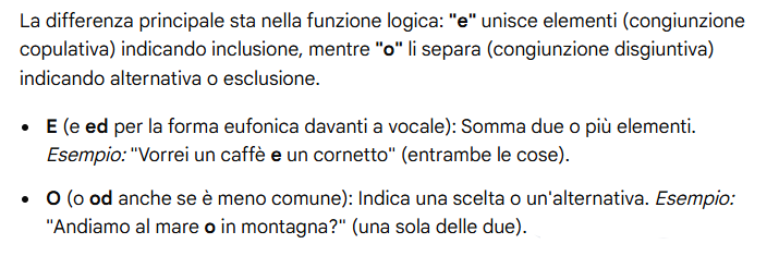

Tra e ed o la differenza e' abissale.
CARICABATTERIE E FONTE DI RICARICA non e' lo stesso di
CARICABATTERIE O FONTE DI RICARICA.
