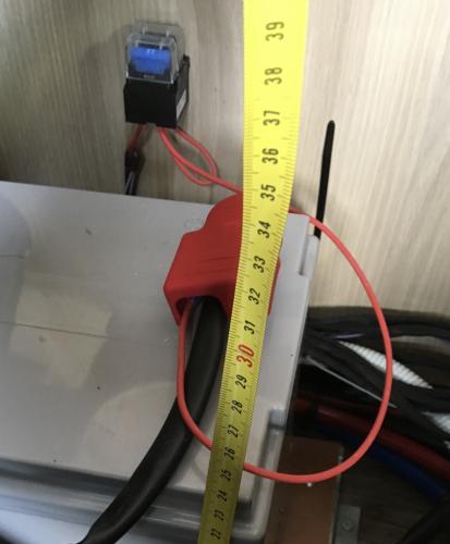

Anche a me avevano montato un webasto loro, proprio nel 2017. Ho questa vecchia foto che avevo fatto per altro, non sono sicuro che sia quello blu che si vede ma dovrebbe essere.
Modificato da giorgioste il 16/11/2023 alle 15:29:45

Io ho il cugino, l'Eberspaecher, ed ha il portafusibili della foto postata da Giorgio ed è posizionato vicino alla centralina, sotto il sedile passeggero. Sono due fusibili, se si è bruciato quello di portata minore che non so cosa faccia ma non fa accendere nulla, non è un problema, basta sostituirlo. Se si è bruciato l'altro, quello di portata maggiore, potrebbero essere dolori, dolori sanabili, per carità. Parlo di esperienza personale, mi si era bruciato quest'ultimo ed all'accensione il led si accendeva ma il motore non partiva. Ho trovato quel maledetto fusibile fuso con la plastica e tutto (era inspiegabilmente da 10A anziché da 20A). L'ho sostituito con uno da 20A come da regolamento, ed il riscaldatore, all'accensione è partito, ma faceva un fumo da sembrare un incendio. Avevo rimediato casualmente mettendo a massa l'uscita di questo fusibile (senza fusibile, ovvio) per resettare il bruciatore. E' partito una prima volta senza far fumo, tanto che ho cantato vittoria anche qui quando l'ho raccontato; però alla successiva riaccensione, dopo diversi giorni (settimane) ha ripreso col fumo. Contattati diversi manutentori fiduciari dell'Eberspaecher, tutti m'hanno presentato grossi problemi, lunghi tempi di attesa per da vedere questo e quello, forse sostituire anche la centralina, valutare se conveniva metterlo nuovo finché un manutentore non fiduciario ma di mia assoluta fiducia mi ha assicurato che bastava fargli la manutenzione, solita sostituzione della retina, candeletta e guarnizione che sarebbe tornato nuovo. E così ho fatto, su appuntamento, due ore di lavoro e via! Con l'occasione, vi annoio anche raccontandovi questo: nell'occasione vedendo la ventola con della polvere appiccicata, ho pulito ben bene queste alette ed ora il rumore, all'accensione, si è ridotto drasticamente, ma proprio drasticamente. Ho fatto questo perché lo faccio spesso sulle ventoline del frigo quando le sento all'interno.
