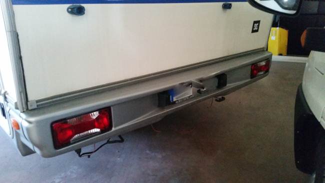

Buon giorno a tutti
ho deciso di rifare il look ai fanali posteriori del mio ducato marlin,mettendo i nuovi fanali del daily con doppia luce retromarcia e retronebbia, fisto che le misure sono identiche. ho anche aggiunto la doppia luce di posizione ..
se escono ho aggiunto foto

ecco sono riuscito a mettere la foto per i collegamenti bisogna rifare l'attacco se sei fortunato va bene se una versione 2006 2007

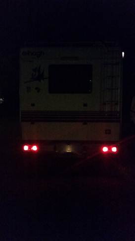

Inserito il 03/05/2016 alle: 21:49:09
con luci accese con modifica per la doppia posizione

Inserito il 04/05/2016 alle: 12:03:43
In risposta al messaggio di p03021972 del 03/05/2016 alle 21:49:09
scusa se ti chiedo ma per fare la doppia posizione hai eliminato il retronebbia o hai montato delle lampadine 5/21W?
Patrick72
Patrick72
29/04/2016 11
Inserito il 08/05/2016 alle: 20:50:56
In risposta al messaggio di hotrod del 04/05/2016 alle 12:03:43
Ciao, scusa se ti chiedo ma per fare la doppia posizione hai eliminato il retronebbia o hai montato delle lampadine 5/21W?
si ho usato una doppio filamento saldando il filo alla posizione e modificando l'attacco della lampadina visto che e' predisposta solo per un filamento
