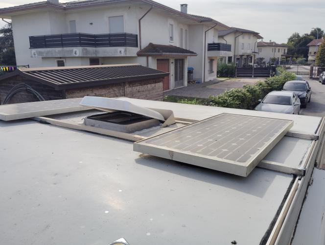

Eventualmente allego foto degli attuali ed eventualmente dice potrei posizionare un pannello nuovo che ho già un supporto vuoto sul tetto.

Avevo controllato 2 settimane fa non in pieno sole mi dava 12,5v.
Attuali pannelli
Spazio disponibile circa 0,95-1mtx1,8mt meglio 0,95

Avevo controllato 2 settimane fa non in pieno sole mi dava 12,5v. Attuali pannelli  Spazio disponibile circa 0,95-1mtx1,8mt meglio 0,95
Vedo che hai tantissimo spazio disponibile, una foto del tetto intero renderebbe meglio la visuale, un pannellone singolo civile ci sta sicuramente ed al posto di quelli attuali troverebbero posto comodamente 2 pannelli da 100 Al che misurano 800x700 mm circa.
Misura lo spazio tra i 2 oblò, se puoi e di 2 rettangoli che formano quelle staffe ai lati dell'oblò, praticamente sotto i 2 attuali pannelli.

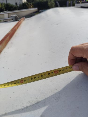

100 Al che misurano 800x700 mm circa. Misura lo spazio tra i 2 oblò, se puoi e di 2 rettangoli che formano quelle staffe ai lati dell'oblò, praticamente sotto i 2 attuali pannelli. Ciro.
Ok grazie.
Domani passo a vedere poi vi aggiorno.
Il pannello a dx sono quelli attuali, mentre la barra a sx è la prima dello spazio disponibile.

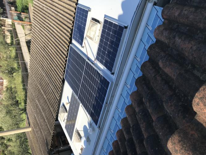

Nello spazio appena prima della mansarda potresti valutare questo da 230Wp
https://solarv.de/enjoy-solar-M...
Mentre al posto degli attuali potresti valutare 2 di questi, io stesso ne ho messo proprio 2 ai lati dell'oblo anteriore sul mio camper.
https://solarv.de/enjoy-solarPE...
Ed avresti ancora tanto spazio tra l'oblò anteriore e quello posteriore.
Guarda questa vecchia foto

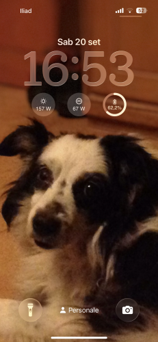

I dispositivi Victron vanno ben oltre la semplice visualizzazione dei dati sul telefonino, dipende appunto da cosa vorrai poi fare, in questa foto puoi vedere nella schermata di blocco sotto l’orologio: potenza del solare, Watt al momento consumati e SoC della batteria, dati ricevibili in ogni dove del mondo tu possa essere stando lontano dal camper con possibilità di intervento in tempo reale.

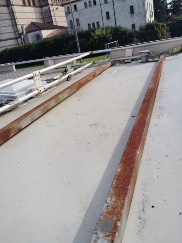

domanda... ma quelle due barre trasversali arrugginite sono di metallo? Se sì provvederei a cambiarle con prodotti di alluminio... altrimenti nel tempo la ruggine ti macchierà il tetto (ammesso non lo abbia già fatto) e dopo non verrà più via.
