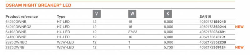

Ciao Luca,
Leggendo le caratteristiche sembra che abbiano migliorato la dissipazione del calore e consumano una manciata di watt in meno 16 contro 19
