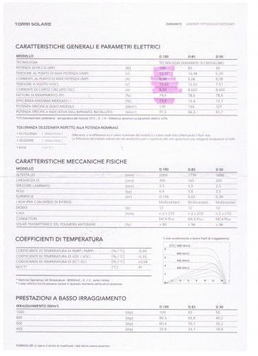

Vorrei chiedere agli esperti quanto segue: Due pannelli con caratteristiche come da allegato, il regolatore di quanti A deve essere?

Vorrei chiedere agli esperti quanto segue: Due pannelli con caratteristiche come da allegato, il regolatore di quanti A deve essere? Grazie
Io ne ho montati tre e ho un regolatore da 30a ma sto molto largo, considera al massimo 5,5 a a pannello.

Io ne ho montati tre e ho un regolatore da 30a ma sto molto largo, considera al massimo 5,5 a a pannello. io ho un PWM visto che il voltaggio é basso. non si legge bene!
i dati di targa sono :
Potenza di picco 100W cad.
Tensione al punto mx potenza(VMP) 12,57V
corrente al punto max. Potenza (IMP) 8,08A
Tensione a vuoto(VOC) 15,02V
corrente di Corto circuito (ISC) 8,69A

i dati di targa sono : Potenza di picco 100W cad. Tensione al punto mx potenza(VMP) 12,57V corrente al punto max. Potenza (IMP) 8,08A Tensione a vuoto(VOC) 15,02V corrente di Corto circuito (ISC) 8,69A
La tensione a vuoto è bassa.
Punta su qualcosa con qualche volt in più.
Il mio sempre da camper 100W  ha 18V.

Non ero riuscito a leggere quel VOC così basso, i miei hanno 18.
Mi pare di capire che sono monocristallini, personalmente preferisco i policristallini per la loro resa in condizioni non di perfetta insolazione e di resa all’alba e al tramonto che invece sono precluse al mono.
Il monocristallini di suo ha che rende di più quando il sole è a picco, ma questo accade poche volte e per poco tempo.
Sì, quei pannelli hanno una tensione un po' troppo bassa. Come già scritto da altri, stai su pannelli dai 18V di VOC in su.
Domenica ho pulito il pannello sul tetto e la tensione del pannello stesso (mono da 110W) era 20,5V (collegato all'impianto), e la corrente era sui 2A (batteria bella carica, quindi solo 2A si ciucciava)

Sono ben rari i momenti in cui un regolatore erogherà la massima potenza prevista dai pannelli che ci colleghi. Devi avere simultaneamente le due condizioni:
  • Massima insolazione (...forse d'estate nel Sud della Sicilia, o in Grecia, o nel Sahara)
  • Batterie belle scariche
Però è un serpente che si mangia la coda, perché se hai forte insolazione, in brevissimo tempo le batterie saranno cariche "a tappo" e la corrente calerà per forza. quindi un sovraccarico del regolatore lo vedo come un'evenienza remotissima. Con due pannelli da 100W puoi andar tranquillo con un regolatore da 15A.
Sarebbe anche utile sapere quale/quali batteria/e andrai a caricare... Anche qui le due cose si devono bilanciare, se hai batterie da pochi Ah è inutile avere tanta "potenza di fuoco" sul tetto perché quell'energia prodotta non avrai di che immagazzinarla...
