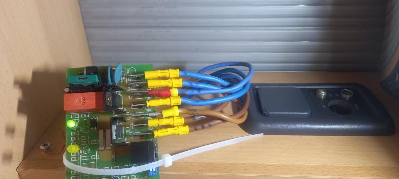

Hai perfettamente ragione io purtroppo non ne capisco niente e ad Alghero nessun tecnico è preparato per i camper per questo mi rivolgo a voi allora so di avere 2 pannelli da 100 wat mi ricaricano tranquillamente 2 batterie da 100 amper e da un paio di giorni mi indica batterie cariche in 5 minuti e scatta subito la spia verde vi invio foto dello strumento con 7 fili elettrici e non 6 come ho visto prima e lo schema sotto il coperchio per vedere i collegamenti strumento da comprare su internet e poi proverò a collegare io scusate e grazie per la pazienza

Ho trovato in Rete lo schema del tuo regolatore.
In realta' tu hai un impianto particolare.
Non sono sicuramente un super esperto ma personalmente e' il primo che vedo.
Il tuo regolatore  ha un entrata per ogni pannello e due uscite, una per la batteria motore e una per la batteria servizi.
Si vede bene anche sull' immagine che hai inserito.
E non so se oggi esistono regolatori come il tuo.
Visto che non hai esperienza e comunque si tratta di un impianto particolare, la sistemazione potra' essere fatta, secondo me, solo da persona competente.
Lascio comunque la parola ai piu' esperti.

Questa foto fa capire che il tuo regolatore ha due ingressi pannello e due uscite batterie,
I LED sono molto carini, ma le tensioni si misurano col voltmetro.
Se la ricarica finisce bisogna capire il motivo, misurare la tensione delle batterie con un voltmetro elettronico mi sembra il minimo da fare.
Prima si misura poi si ragiona, non è affatto sicuro che il tuo regolatore sia guasto, potrebbero esserci altri motivi che fanno terminate la ricarica.
Ovviamente a Ferragosto è un problema trovare qualcuno che sa usare un tester...

Il mio regolatore Helios è dello stesso tipo, ha due ingressi separati. dove è possibile collegare due pannelli con caratteristiche diverse sia come tensione che come potenza, addirittura è possibile mettere un generatore eolico.
Ha poi due uscite, una alla BS e una può essere usata come uscita LOAD oppure per la BM.
Tutto configurabile da semplici DIP Switch.
Pensavo che il tuo regolatore fosse morto...prima di sostituirlo è indispensabile fare qualche misura.
- Serve capire quali tensioni arrivano da ogni singolo pannello (lettura fatta ai due ingressi del regolatore).
- Capire a quale tensione parte la ricarica e a quale tensione la interrompe (lettura da fare sulla uscita BS e sulla BS)
- Provare se la BS è in buono stato (fare qualche misura sotto sforzo)
Non è detto che sia il regolatore, potrebbe essere un problema di pannelli, connessioni lasche o di batteria andata.
Tutte misure da fare con un tester e che, se veramente esegue il ciclo di ricarica in 5 minuti, si riesce a fare in pochi minuti.
