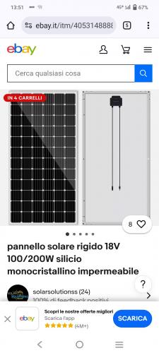

Io ne ho 4 due da 80W e due da 55W, tutti e 4 erogano circa 18V.
Dipende dalle caratteristiche del pannello.
Vedi sotto:
Tiziano
Modificato da banoyo il 04/08/2025 alle 13:52:43

Si avete ragione ho letto male sulla tabella, quel valore si riverisce a panelli di 24 volt.
