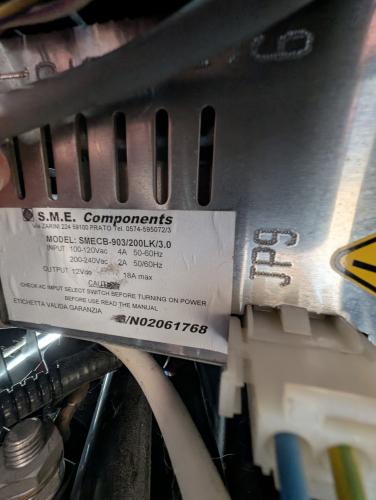

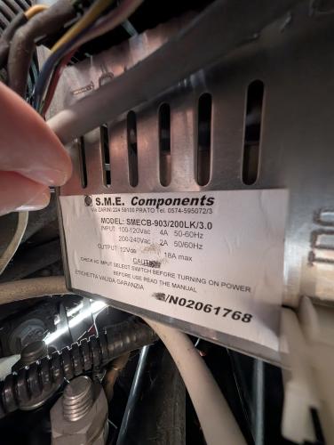

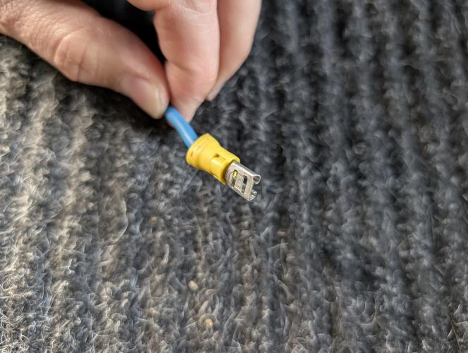

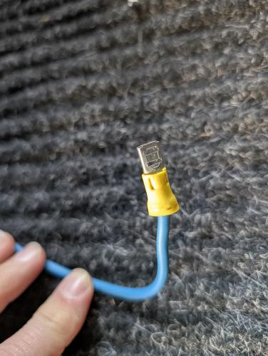

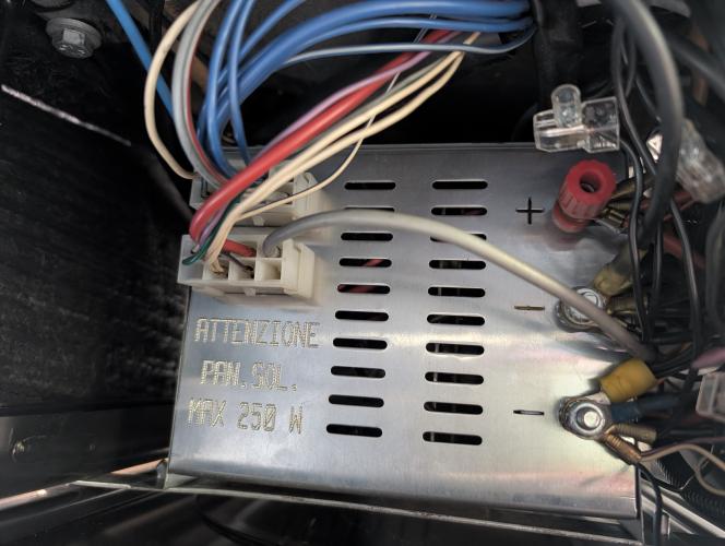

Buonasera a tutti,
ho un Laika 2.1tw con caricabatterie SMECB-903/200LK.
Ho trovato il cavo del pannello solare scollegato ma non riesco a capire dove ricollegarlo e non trovo neanche lo schema elettrico del caricabatterie.
Qualcuno sa come aiutarmi?
GraziePXL_20250405_091711793.jpgPXL_20250405_091811861.jpgPXL_20250405_091814684.jpgPXL_20250405_091926427.jpgPXL_20250405_091929314.jpgPXL_20250405_091708401.jpg

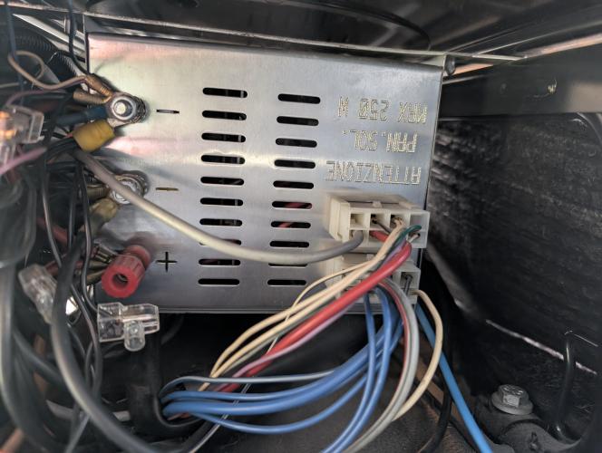

Trovato scollegato in che senso? andava e ora non va più o hai preso il camper usato e l'hai rovato cosi? Com'è il cavo? dalle foto non si vede mi pare.
gazzolinho
gazzolinho
05/04/2025 4
Inserito il 05/04/2025 alle: 14:04:59
In risposta al messaggio di dekracap del 05/04/2025 alle 13:44:40
Il pannello funzionava perfettamente, poi, alzando la moquette per pulirla, probabilmente il filo si è incastrato e si è scollegato.
Da quel momento il pannello non viene più rilevato dalla centralina del camper.
Con il tester ho provato a verificare il cavo e porta corrente 11v con pannello un po' coperto e 16v con pannello scoperto.
Il cavo, all'estremità, ha un faston

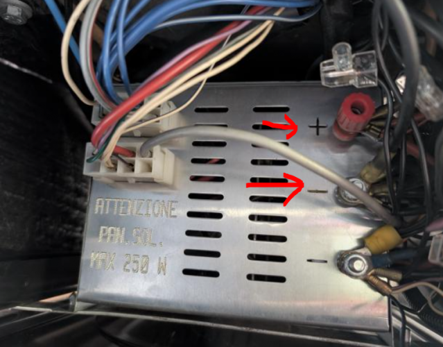

qua

se mostri una foto del faston che c'è sul cavo ti dico cosa devi fare per evitare che si sfili nuovamente.
23/12/2011 3279
Inserito il 06/04/2025 alle: 13:16:56
In risposta al messaggio di gazzolinho del 05/04/2025 alle 16:52:59
Grazie! Domani ci provo
Dopo aver rimesso il faston in posizione, metti una o due fascette ai gruppi di cavi...rende più difficile eventuali strappi e più robusto e stabile tutto il cablaggio.
Vibrazioni e sbalzi termici con il tempo rendono i contatti dei faston poco affidabili, più sono stabili più durano.

Faston collegato e problema risolto! Ora il pannello solare viene rilevato.

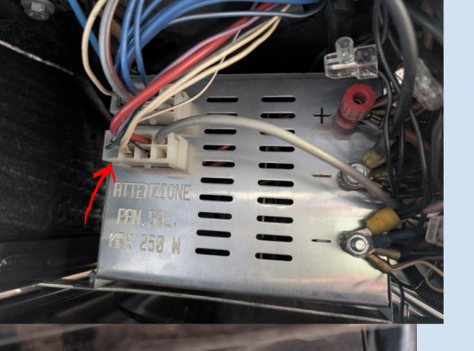

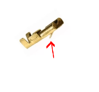

il motivo per cui quel faston si sfila è che non è quello corretto per il tipo di connettore presente sulla centralina
questo è quello giusto e DEVE avere il dentino indocato dalla freccia per rimanere agganciato al connettore.

Il faston lo cambio il prima possibile. Il vero problema è la plastica gialla che è troppo grossa per il connettore.

no, il problema non è la plastica gialla, ma proprio il faston isolato che non ha il dentino che lo tiene in posizione.
detto questo, controlla con il tester che arrivno 12V in queste due connessioni con il motore spento.
