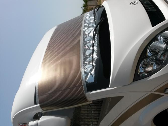

Inserito il 26/12/2017 alle: 22:12:22
In risposta al messaggio di himmer80 del 26/12/2017 alle 18:13:01
in estate è più che sufficiente un banalissimo pannello da 100w montato orizzontale sul tetto del camper ,mentre in inverno anche 300w montati in piano sul tetto   non sono sufficienti per garantire  un intenso consumo
di energia a bordo  , una valida ed economica  soluzione è portarsi dietro un 100w flessibile da attaccare tramite ventose sulla parete del camper ... lascierei perdere strutture sul tetto con telaio reclinabile ,ne ho visti alcuni in giro ma diventa impegnativo gestire tale struttura e non sempre è possibile per la posizione del camper e la zona in cui ci si trova
Questa è un'altra idea, pannello flessibile organico. 20160821_110058(2).jpg20160722_122633.jpg

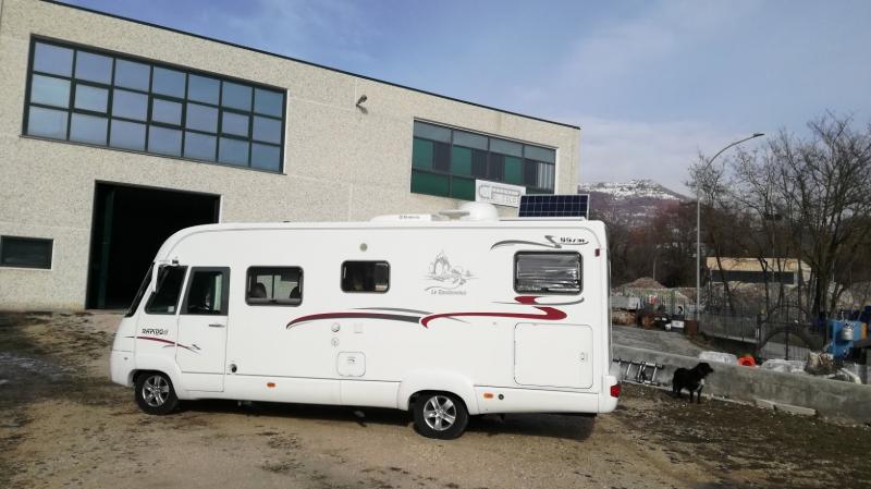

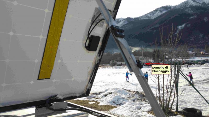

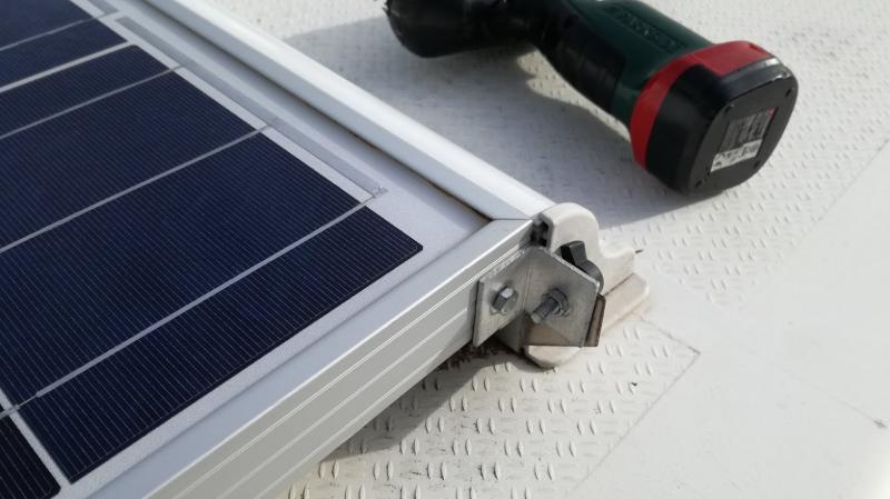

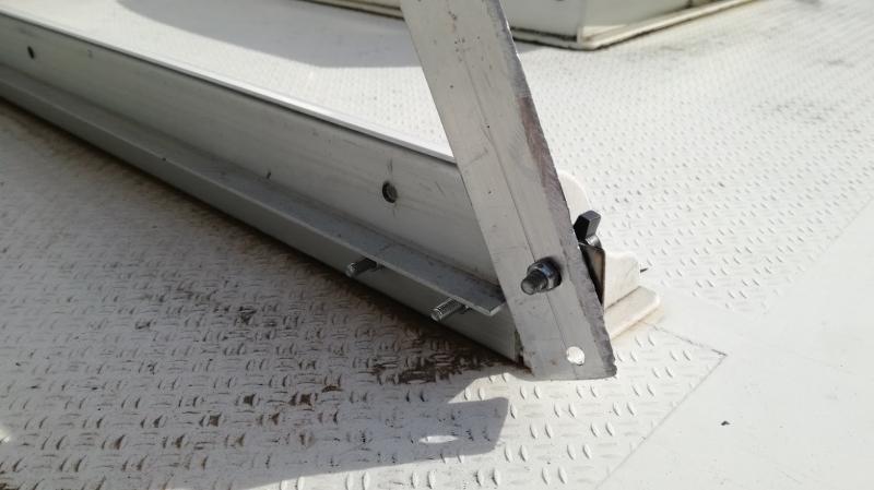

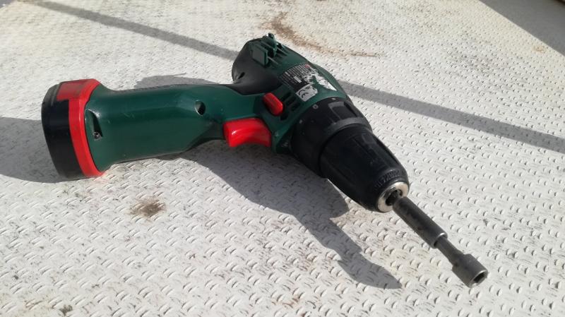

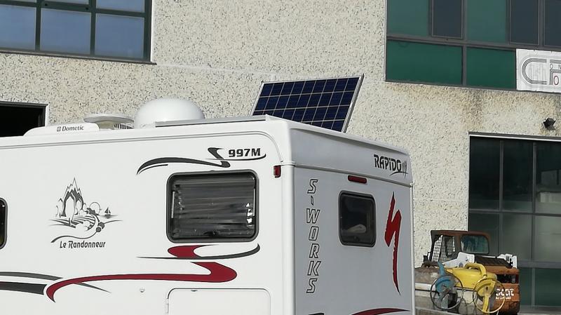

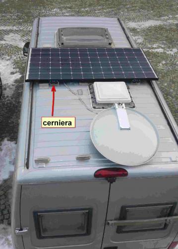

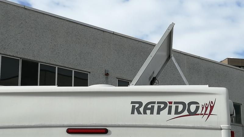

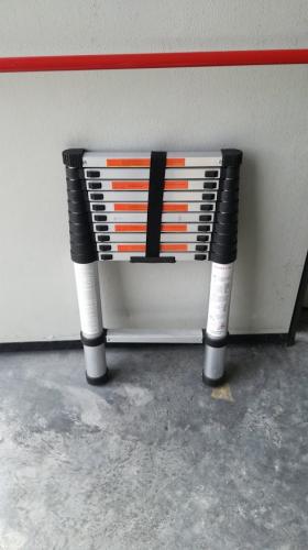

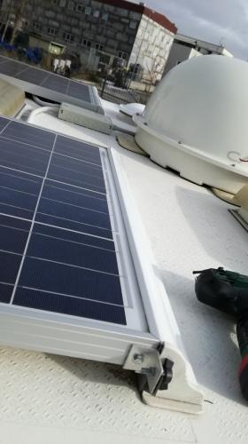

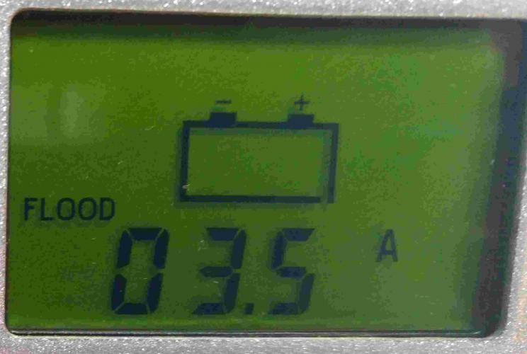

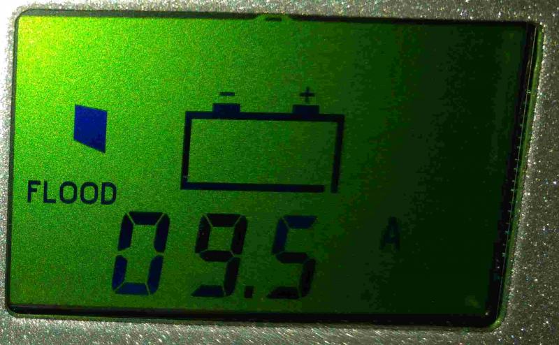

Inserito il 31/12/2017 alle: 15:13:08

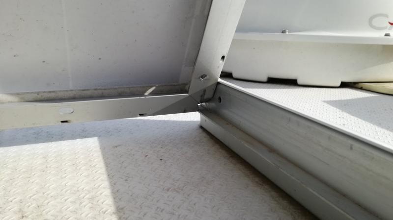

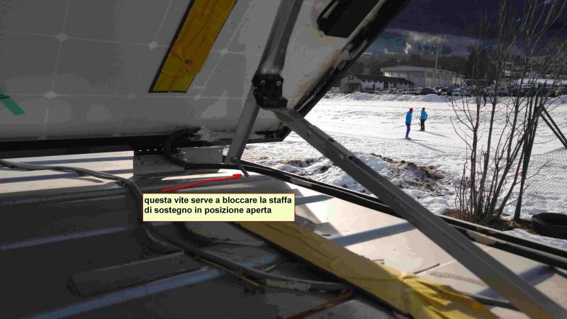

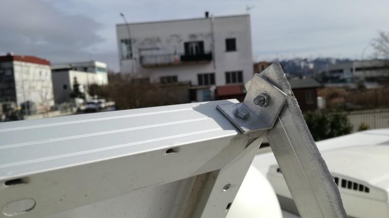

scaletta e avvitatore ...
pannello a riposo
sistema di bloccaggio
perno fisso
staffa blocca pannello (65° GRADI CIRCA)
VISTA POSTERIORE
Ciao Marco  inizio col dire che tutto il mio sapere sui Camper e il relativo uso e manutenzione l'ho imparato qui sul forum grazie alla disponibilità e conoscenza  di alcuni utenti (non faccio i nomi) che condividono ll loro sapere .
Quindi grazie a loro
il mio impianto è così composto :
2 batterie da 100A - piombo-acido  - in parallelo -
2 Pannelli da 100W Policristallino - in parallelo -
Regolatore di carica EP SOLAR Tracer 2210rn con relativo display.
Tutto acquistato on-line e montato da me .
Le batterie , il regolatore ed l'inverter sono posizionati dentro il garage.

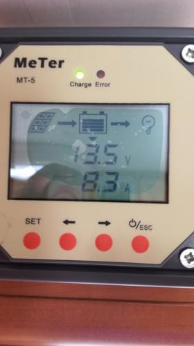

La modifica e' stata fatta solo su un pannello, quello lato passeggero , ci impiego 3/4 minuti con calma ...naturalmente per estrarre la scala , alzarla, andar su...  svitare le 2 viti con l'avvitatore e mettere le 2 stecche (nella foto se ne vede una sola ) per bloccare il pannello a circa 60/70 gradi .
Le foto le ho scattate ieri mattina intorno alle 12.30 , e come vedi dalla foto del display il valore di carica e' di 8,3A ... con sole pieno...
L'unica accortezza che devo avere e' quella di parcheggiare il mezzo (lato guida) direzione Sud.
Si fa presto quindi a fare i calcoli e capire che io "se c'e il sole" posso stare anche in inverno in libera tutto il tempo che voglio ...
Lo scorso inverno ho fatto svariati Week end in montagna e sono sempre ripartito (grazie all'alta pressione) con le batterie cariche al 100x100.
I consumi sono : Truma 6000 accesa sempre , e poi la sera un po di tv con relativo decoder e luci varie .
ho anche un inverter da 1200Waeco al quale e' collegata la tv del living (da 24 pollici) ed il minimac.
In conclusione poca spesa grande resa ...

Quella di poter inclinare i pannelli e' un buon sistema per aumentare la potenza ma da quello che ho potuto provare io alzando il pannello al massimo la potenza raddoppia non quadruplica.
Io ieri al sole con 2 pannelli da 130 w montati in piano caricavo a  6 amp. che non sono proprio pochissimi e per questo ho rinunciato a incernierarli.

Inserito il 03/01/2018 alle: 22:30:24
Mi sento di dover spiegare delle affermazioni e dei numeri che sento dare:
il pannello inclinato mi da 8,5 a... ma non è che le batterie sono scarichissime e quindi “chiedono” tutta quella potenza?
...ieri 2 pannelli da 130w caricavano 6a... bè è molto poco ma normale se le batterie sono quasi cariche.
dai miei pannelli non ho visto mai più di 4/5 a di ricarica e non perchè non funzionano, ma perchè le mie due batterie da 120a non in parallelo non “chiedevano” di più essendo gestite in modo esemplare e trattate con molta cura.
Raimondo & Giovanna
alexpix
alexpix
Inserito il 05/01/2018 alle: 20:16:32
Quello che dici tu e' vero ma, nel mio caso io per vedere il massimo rendimento dei pannelli accendo una ventola molto potrnte che mi abbassa la tensione e il regolatore sfrutta tutta la potenza dei pannelli.
Verso mezzogiorno quando ho controllato i pannelli non mi davano piu' di 6,1 amp. ma devo dire che il sole era veramente molto basso rispetto al piano perpendicolare dei pannelli.

Inserito il 06/01/2018 alle: 16:23:15
In risposta al messaggio di latrofa124 del 26/12/2017 alle 22:12:22
Auguri a tutti per il nuovo anno!
Riprendo l'argomento per chiedere a Roberto come funzionano questi pannelli flessibili organici. Potrebbero essere posizionati all'interno del parabrezza al posto dell'oscurante in inverno in rimessaggio per mantenere carica una bs da 100ah che non ha nessun tipo di assorbimento e con bm con staccabatteria?
MARK
Inserito il 06/01/2018 alle: 17:43:29
In risposta al messaggio di cippo14 del 06/01/2018 alle 16:23:15
Auguri a tutti per il nuovo anno! Riprendo l'argomento per chiedere a Roberto come funzionano questi pannelli flessibili organici. Potrebbero essere posizionati all'interno del parabrezza al posto dell'oscurante in inverno in rimessaggio per mantenere carica una bs da 100ah che non ha nessun tipo di assorbimento e con bm con staccabatteria?
Ricambio gli auguri,

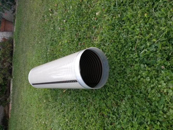

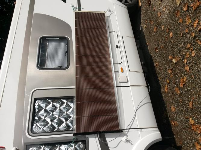

Molto curioso quel pannello organico, io l'ho avuto per testarlo,, poi mi è rimasto, in effetti quelle foto sono un esempio di istallazione, si può fare tutto, pregio è che si arrotola, rendimento basso, costo altissimo, è nato in un laboratorio di una università americana, poi industrializzato, per poco tempo, fuori mercato per i costi,
Li usano i militari e le protezioni civili americane, grossi rotoli che stendono in emergenza,
Chi me lo ha dato tratta di fotovoltaico, pensava che fosse commerciabile,  dopo il mio test, amen. un policristallino a pari rendimento costa 10 volte meno, però questo fa scena.

Ricambio gli auguri,  Molto curioso quel pannello organico, io l'ho avuto per testarlo,, poi mi è rimasto, in effetti quelle foto sono un esempio di istallazione, si può fare tutto, pregio è che si arrotola, rendimento
basso, costo altissimo, è nato in un laboratorio di una università americana, poi industrializzato, per poco tempo, fuori mercato per i costi,  Li usano i militari e le protezioni civili americane, grossi rotoli che stendono in emergenza,  Chi me lo ha dato tratta di fotovoltaico, pensava che fosse commerciabile,  dopo il mio test, amen. un policristallino a pari rendimento costa 10 volte meno, però questo fa scena.  Roberto
quindi qualcosa di simile per l'uso che ne vorrei fare io non esiste in commercio che tu sappia?

mi scuso ma me ne ero un po' dimenticato delle foto, ed allora ieri mattina alle 10,30 mi sono impegnato ed ho prodotto queste:
pannello in posizione di riposo, visto dall'alto
qui sto alzando il pannello e si può vedere uno dei 2 supporti che si sta aprendo
qui si vede lo stesso supporto della foto precedente in posizione e bloccato con un pomello
vista dal basso del pannello in posizione
la produzione istantanea alle ore 10,30 con pannello in posizione alzata
la produzione un minuto dopo, dopo aver riabbassato il pannello
Come già scritto in precedenza, ognuno di noi ha le proprie idee e convinzioni, per cui, per favore, astenetevi dalle solite considerazioni del tipo "però, quando alzi l'antenna satellitare, fai ombra al pannello" e che sono obbligato a posteggiare con il muso del camper rivolto verso Nord e questo soprattutto d'inverno non si fa perché potrei avere problemi per la messa in moto se ha fatto molto freddo di notte, ecc. ecc. . . .
Sono ben cosciente di queste limitazioni. Giro con il camper da quasi 35 anni, e un po' di esperienza e convinzioni personali me le sono fatte ormai.
Buona serata a tutti.
