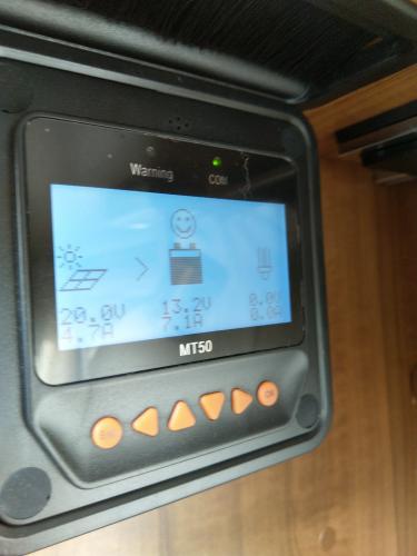

Cia a tutti volevo un vostro consiglio per il montaggio di 3/4 pannelli fotovoltaici flessibili; attualmente ne ho montato uno da 100W in corrispondenza della freccia rossa, ed avrei intenzione di aumentare la capacità con
il montaggio in corrispondenza della freccia nera di pannelli flessibili/semiflessibili (le misure permetterebbero di montarne 3 da 100/150W) ma il mio dubbio è come fissarli, qualcuno ha suggerimenti anche su quale modello acquistare? sostituirei anche quello già presente per avere 4 pannelli identici ed installare un regolatore MPPT adeguato da 40A
Sicuramente con 3 o 4 pannelli da 150 watt e regolatore mppt da 40 A, avrai una.bomba di impianto... putroppo sprecato nella maggior parte dell anno, ma molto utile in altre situazioni.
probabilmrnte ci potrai mandare addirittura il frigo trivalente elettrico di giorno in estate senza consumare batteria, io lo faccio a 220 con l inverterlaugh. (Cosi non si sprecano i pannelli)
Sui pannelli flessibili sono ignorante e lascio la palla a chi li ha. ..
Da quanto tempo hai il pannello flessibile sul tetto ?
per principio sono piu' delicati e piu' soggetti a rottura di quelli in vetro.
